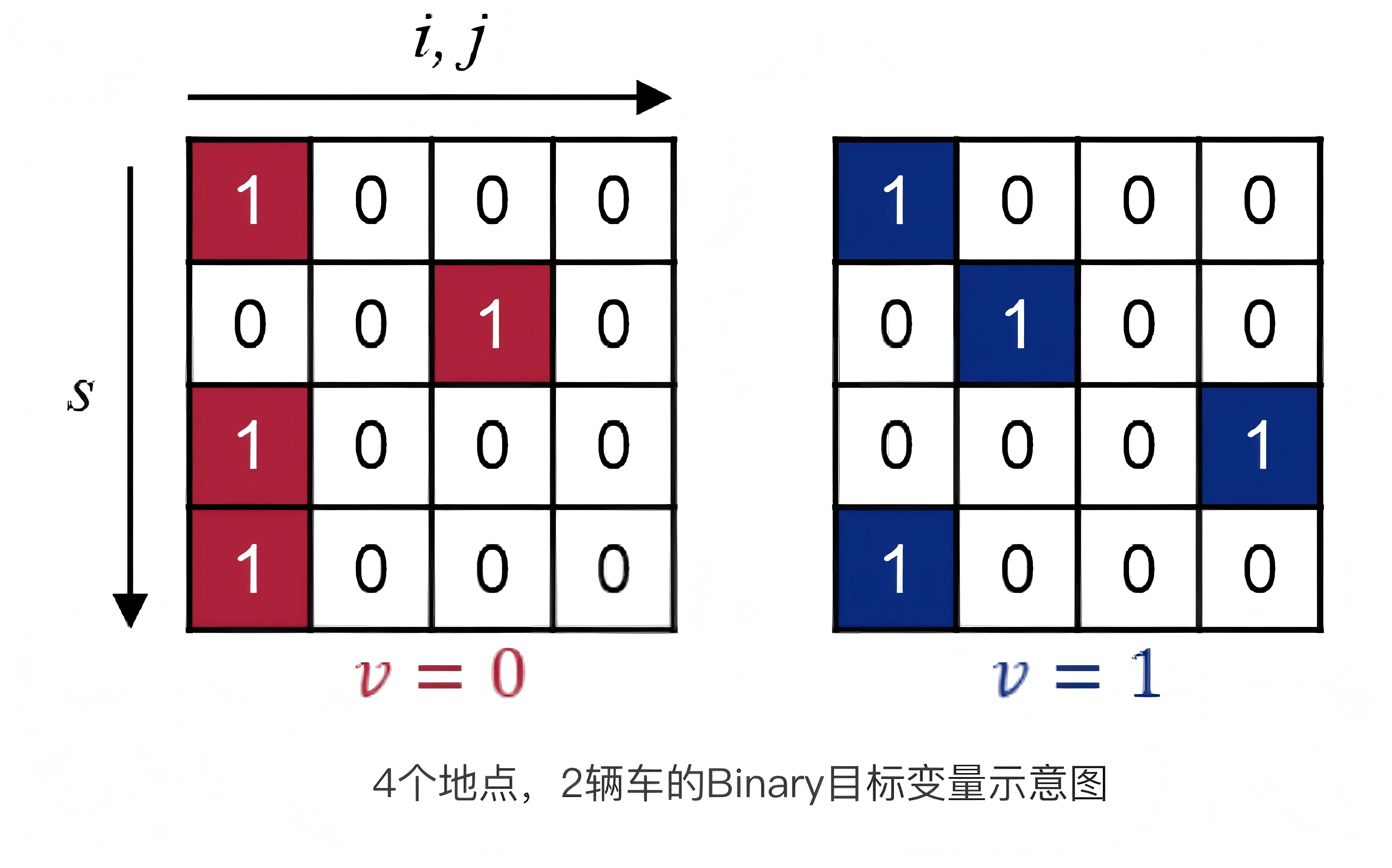

1.2.1 目标变量

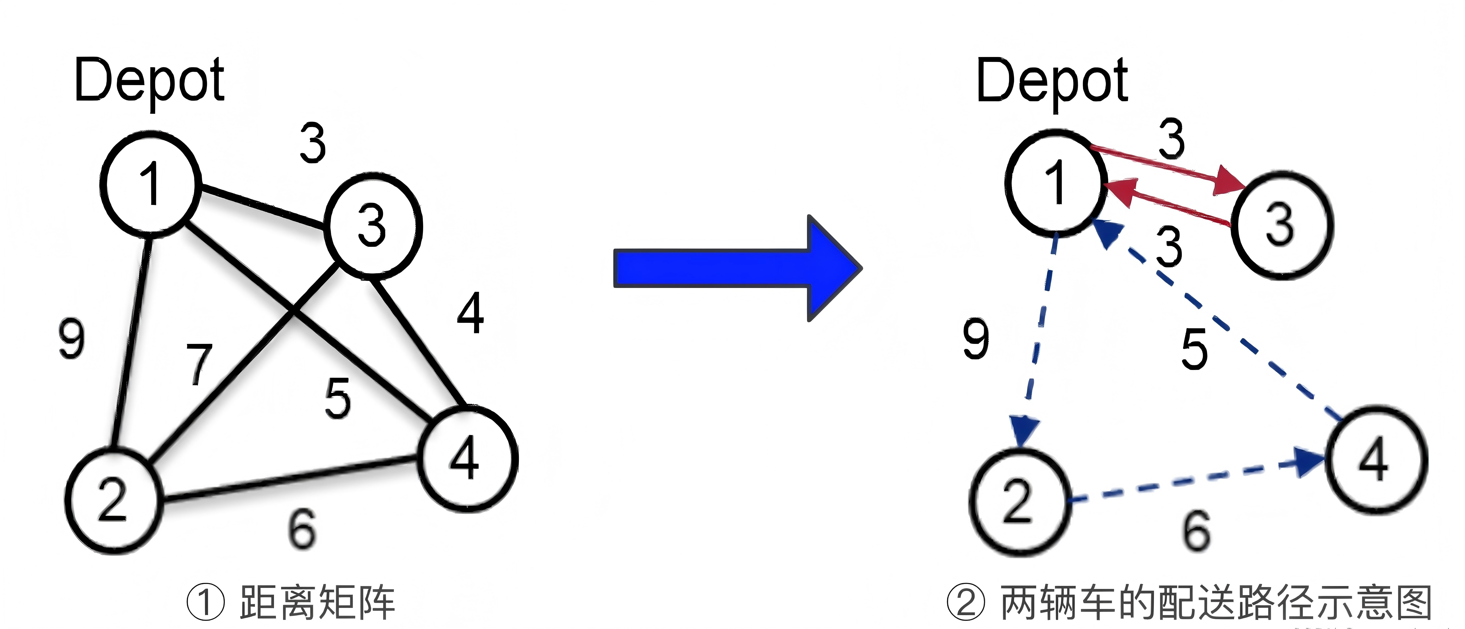

我们期待的QUBO矩阵如下图所示,
  • 红色矩阵代表车辆1,从地点1==>地点3==>地点1;
  • 蓝色矩阵代表车辆2,从地点1==>地点2==>地点4==>地点1。

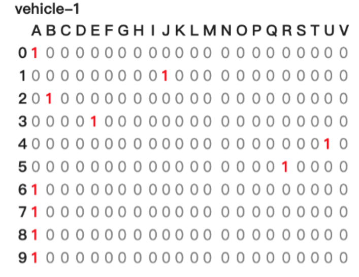

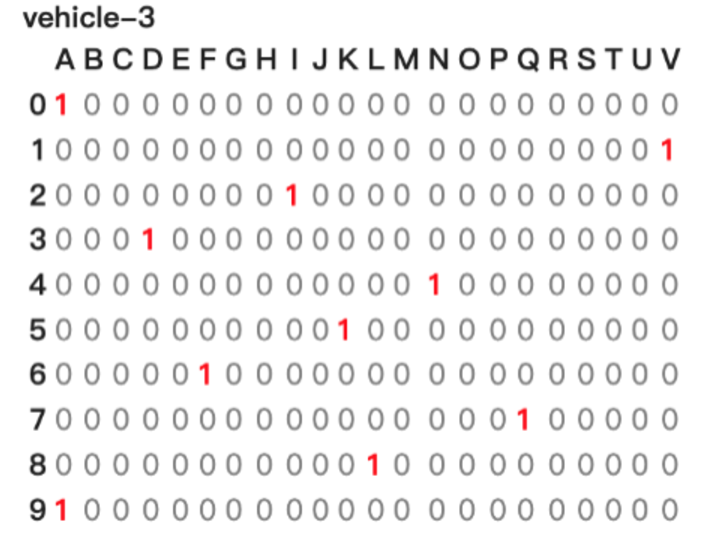

for v in range(V):
  display_html('<b>vehicle-{}</b>'.format(v+1) + best_vehicles[v].style.applymap(highlight_positive)._repr_html_() + '<br>', raw=True)
 最后的输出结果如下:
