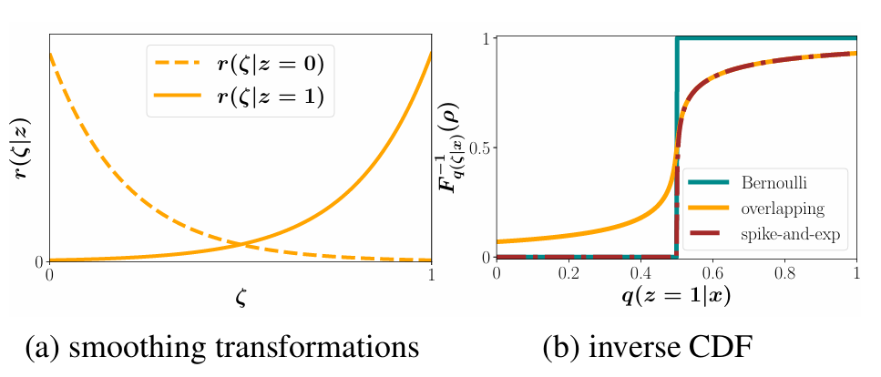

简单说,重叠变换用两个部分重叠的连续分布来近似离散的伯努利变量(0 或 1)。比如,对于二进制潜变量 z:
当 z=0 时,用分布:
当 z=1 时,用分布:
这里的 ζ 是连续辅助变量,β 是 “逆温度” 参数:β 越大,两个分布越 “尖锐”,越接近离散的 0 和 1;β 较小时,分布重叠更多,连续性更强(如图 1 左)。
图1 平滑变换与逆 CDF 可视化
这种设计的妙处在于:既保留了离散变量的本质(β→∞时趋近离散),又能通过连续的 ζ 传递梯度,让自动微分工具可以轻松优化模型。
  比传统方法好在哪?
传统方法中,z=0 时的分布是严格的 δ 函数,导致梯度计算困难。而重叠变换中,两个分布都有连续的 “尾巴”,重叠区域让梯度能顺畅传递。
对比另一种连续松弛方法 Gumbel-Softmax ,重叠变换更灵活:它不局限于分类分布,能轻松扩展到玻尔兹曼机等复杂的多元离散模型。实验显示,在 OMNIGLOT 数据集的非线性模型上,DVAE++ 的生成性能指标——负对数似然比 Gumbel-Softmax 低约 2.8 nats,优势显著。

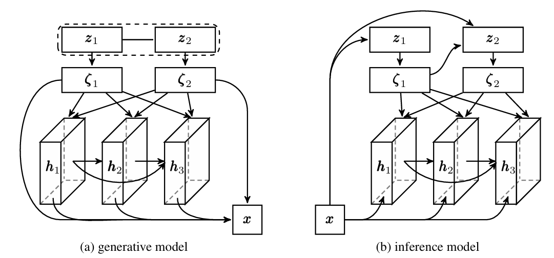

DVAE++ 的强大还来自其巧妙的架构设计,它结合了两种潜变量:
全局离散潜变量(z):用玻尔兹曼机建模,捕捉 “数字类别”“场景类型” 等全局特征。
局部连续潜变量(h):用正态分布建模,捕捉 “物体姿态”“纹理细节” 等局部特征。
图2 DVAE++ 生成模型与推理模型架构
模型通过卷积神经网络(CNN)和残差块实现:
编码器:从图像中提取特征,依次推断全局离散变量 z 和局部连续变量 h。
解码器:基于 z 和 h,从 4×4 低分辨率逐步放大到 32×32 高分辨率,分层次生成图像。
这种设计让 DVAE++ 既能抓住数据的 “大趋势”,又能刻画 “小细节”。

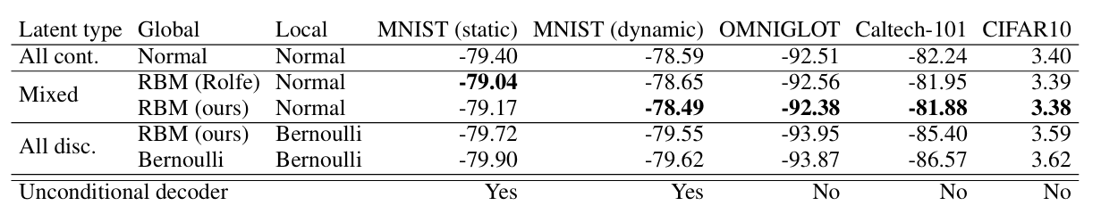

在多个数据集上,DVAE++ 的表现远超同期方法:
表1 DVAE++ 与基线模型的多数据集对比
在更复杂的 CIFAR-10 图像生成任务中,DVAE++ 的 “每维度比特数”(bits per dim)达到 3.37,优于没有全局离散变量的基线模型,证明了离散潜变量的价值

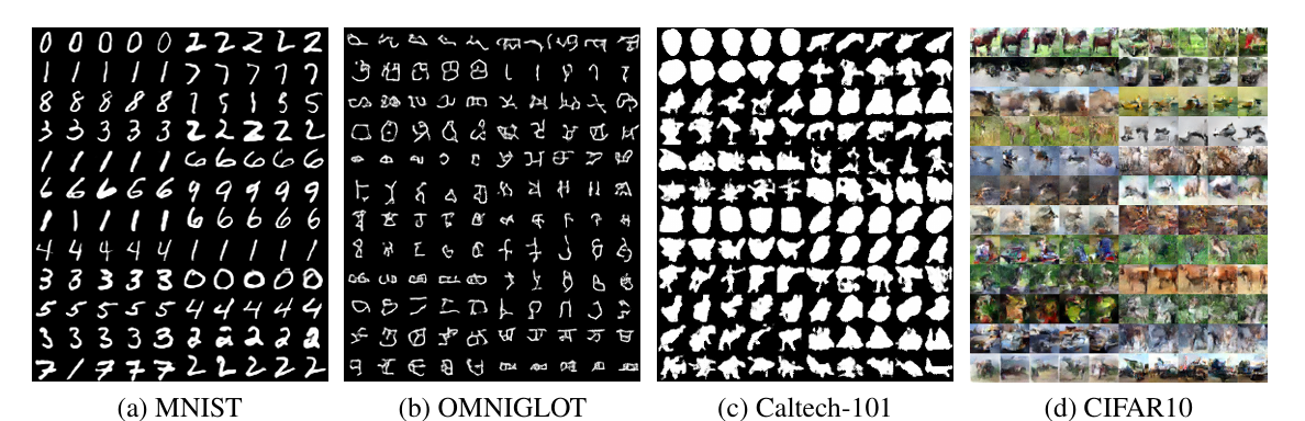

生成样本也显示出其优势:同一全局潜变量生成的数字保持类别一致,而局部变量变化带来姿态差异,既稳定又灵活(如图 3)。
