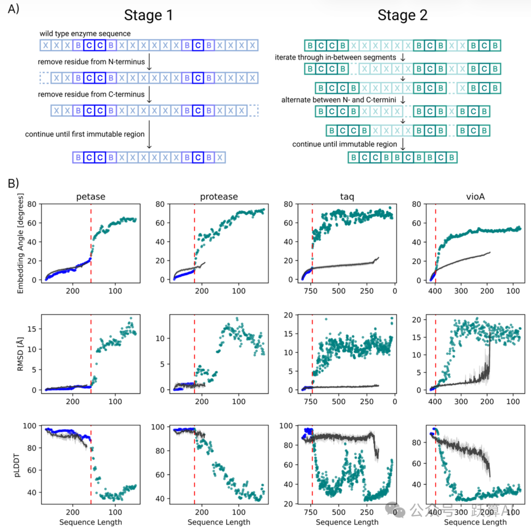

图 3 手动修剪 vs. PLM 引导 BAGEL 优化的对比来源:论文 Figure 3
A:手动修剪两阶段示意图。Stage 1 交替从两端删除 (蓝色),Stage 2 对内部各段循环删除 (青绿色)。
B:四种酶在序列长度压缩过程中的三项指标轨迹 (从左到右序列逐渐缩短)。
第一行:嵌入角度 (度)。BAGEL (黑色点) 在短序列区间的嵌入角度远低于手动修剪轨迹,说明活性位点语义更接近 WT。
第二行:RMSD (Å)。taq 和 vioA 在进入 Stage 2 后手动修剪的 RMSD 急剧飙升,而 BAGEL 保持相对平稳。
第三行:pLDDT。BAGEL 序列在较短长度下仍维持 >80 的高置信度,手动修剪则大幅下跌。

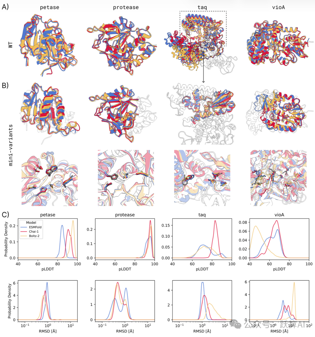

图 4 四种酶微型变体的多模型结构验证来源:论文 Figure 4
A:三种折叠模型对 WT 序列的预测结构叠合图 (黑色轮廓为晶体结构)。总体一致,taq 的两个结构域相对位置存在系统性偏差,这是模型本身的局限而非微型化造成的。
B (上):每种酶综合 RMSD 最低的 mini-variant 全局结构,与 WT 晶体结构 (黑色轮廓) 叠合。petase 和 protease 的全局折叠极度接近 WT;taq 出现局部旋转偏差;vioA 多个活性位点残基已明显偏移。
B (下):放大的关键催化残基 (C) 近景视图,直观展示活性口袋的保真程度。
C:各酶 mini-variants 的 pLDDT (上) 和 RMSD (下,对数坐标) 概率密度分布。ESMFold (蓝)、Chai-1 (红)、Boltz-2 (黄) 三条曲线重叠度越高,说明结构共识越强;petase 和 protease 三曲线几乎完全重合。

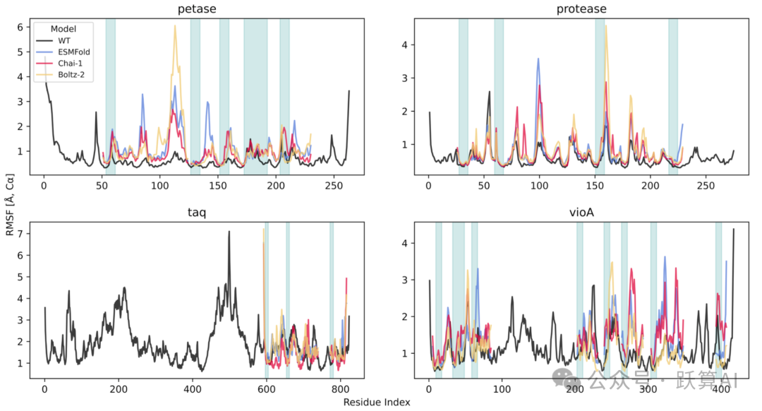

图 5 最佳微型化变体的分子动力学验证 (RMSF 图) 来源:论文 Figure 5
· 每个子图对应一种酶 (petase/protease/taq/vioA)。横轴为残基编号,纵轴为 Cα RMSF (Å)。
· 黑色曲线为 WT 参考;蓝 / 红 / 黄曲线分别为以 ESMFold/Chai-1/Boltz-2 折叠结构为初始构型的 MD 模拟结果;青绿色阴影区域标注不可变残基 (I) 位置。
· 核心观察:在不可变区域内,最佳 mini-variant 的 RMSF 曲线与 WT 大致吻合,尽管全局折叠已完全不同;petase 约 120 号残基附近出现新的高涨落峰,反映局部铰链在压缩后被放大。

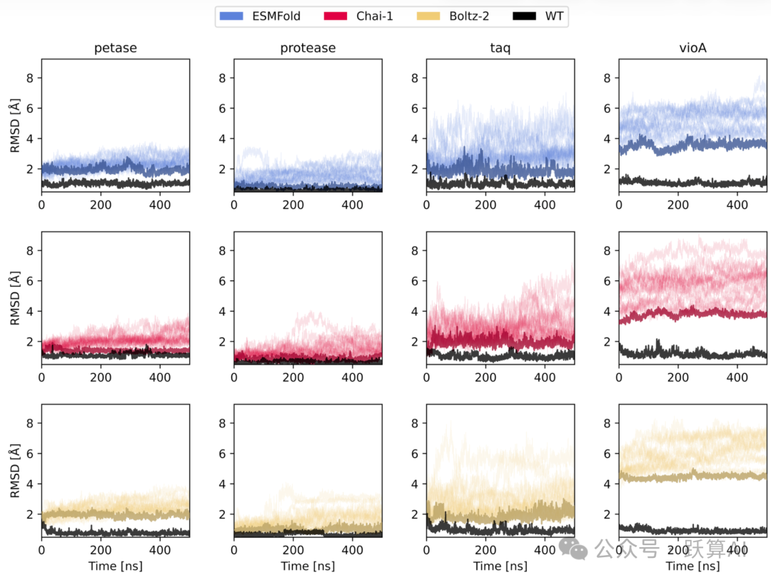

图 6 MD 轨迹中活性位点 RMSD 随时间的演化来源:论文 Figure 6
· 行:三种折叠模型 (ESMFold/Chai-1/Boltz-2);列:四种酶。每个面板中黑色为 WT,彩色细线为 16 条 mini-variant 轨迹,颜色最深的为 RMSD 均值最低的最优变体。
· 关键结论:petase 和 protease 的最优变体 RMSD 全程贴近 WT 水平 (1-2 Å);taq 和 vioA 部分变体有较大漂移,需进一步筛选。

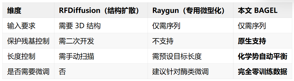

和竞品的对比
论文将该方法与两类主流方案对比:

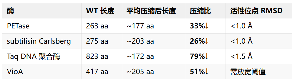

四种酶的实际结果
值得注意的是,Taq 的巨幅压缩 (79%) 实际上去掉了 N 端的 5' 核酸酶结构域,只保留 C 端聚合酶域 —— 这对只需要 DNA 聚合活性的应用可以接受,但用于探针法 qPCR 则不适用。
