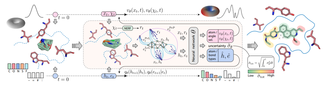

Figure 1:左边展示了输入的三种数据流:坐标(连续,从高斯先验出发)、类型(离散,从均匀或边缘分布先验出发)、角度(环面,从均匀先验出发)。中间的核心网络是一个等变的异构GNN(基于GVP),它同时输出速度场(Velocity,用于更新坐标和角度)和类型预测logits(用于计算Markov Bridge的转移概率)。右边展示了那个很聪明的"Virtual Node"机制。

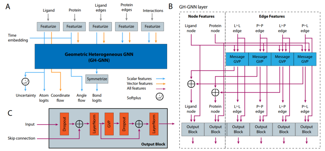

网络架构:一个GNN如何同时吐出连续和离散输出?
到底什么样的神经网络能同时吐出"原子坐标(连续向量)"和"原子类型(离散概率)"?是不是搞了三个分开的网络?
并不是。 作者设计了一个非常精巧的Equivariant Heterogeneous GNN(等变异构图神经网络)作为共享骨干(Backbone)。
Figure 6:这张图展示了DrugFlow的"微观操作"。它不是普通的GNN,而是基于GVP (Geometric Vector Perceptrons) 思想的架构。
核心设计要点:
a.双流处理(Scalar & Vector):网络内部一直维护着两套数据流——标量特征h(如原子类型Embedding、时间步编码)和向量特征v(如坐标差\Delta x、原子到残基内其他原子的方向向量)。标量负责"化学属性",向量负责"几何结构"。
b.异构图设计(Heterogeneous):四种边类型(L▷L配体内、P▷P蛋白内、L▷P、P▷L)各有独立的消息传递权重。蛋白节点用残基级别表示(以Cα为坐标),但通过向量特征保留了全原子信息。
c.等变性保证:所有作用在向量上的操作都通过GVP实现,确保预测的速度场在全局旋转/平移下正确变换。
d.输出分流:同一个骨干网络最后分出多个输出头——坐标速度场vθ(xt, t)、角度速度场vθ(\chi_t, t)、原子类型logits^ht、键类型logits \hat{e}t,以及可选的不确定性\hat{\sigma}。

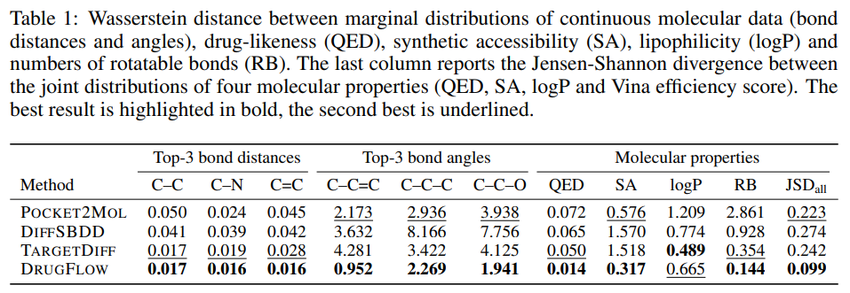

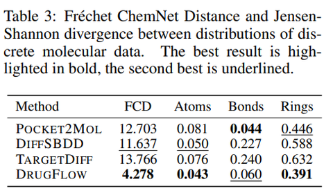

作者大量使用了Wasserstein距离和Jensen-Shannon散度来衡量生成分子的属性分布与真实药物分布的差异。
Table 1 & 3:JSD_all是QED、SA、logP、Vina efficiency四个属性联合分布的JS散度。
结果显示,DrugFlow生成的分子的键长、键角分布,几乎完美复刻了真实分子。这听起来很简单?其实很难!很多Diffusion模型生成的分子虽然对接分高,但一看结构,各种扭曲的键长,根本造不出来。DrugFlow在Fréchet ChemNet Distance(FCD)上也以4.28的成绩完爆其他方法(12-14),说明它覆盖了更多化学空间的modes。

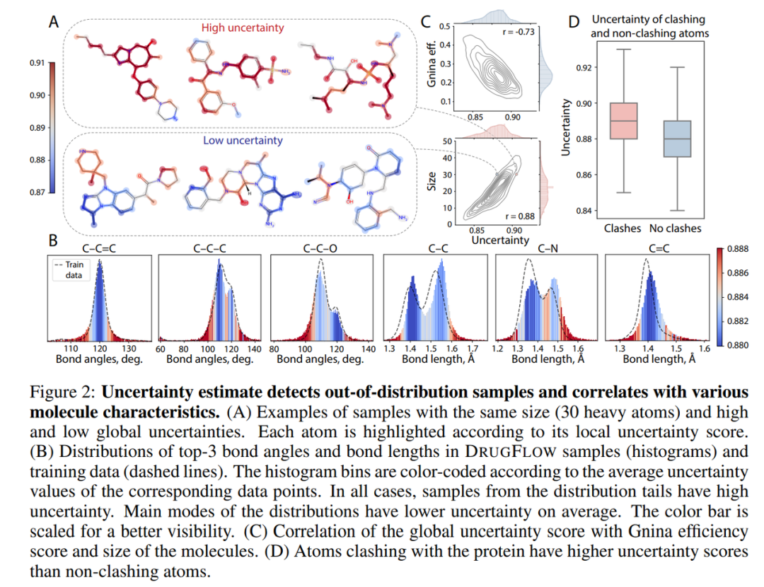

这是我觉得最性感的一个实验结果。
Figure 2解读:
Panel A:同样大小(30个重原子)的分子,高/低不确定性样本的可视化。每个原子按其局部不确定性着色。
Panel B:键长/键角分布的直方图,颜色编码表示平均不确定性。分布尾部(异常值)的不确定性显著更高,说明模型"知道"这些样本不太靠谱。
Panel C:全局不确定性与Gnina efficiency(r=-0.73)和分子大小(r=0.88)的相关性。
Panel D:发生碰撞(Clash)的原子具有显著更高的不确定性。这意味着模型自己其实"知道"这个原子放这儿不对劲。

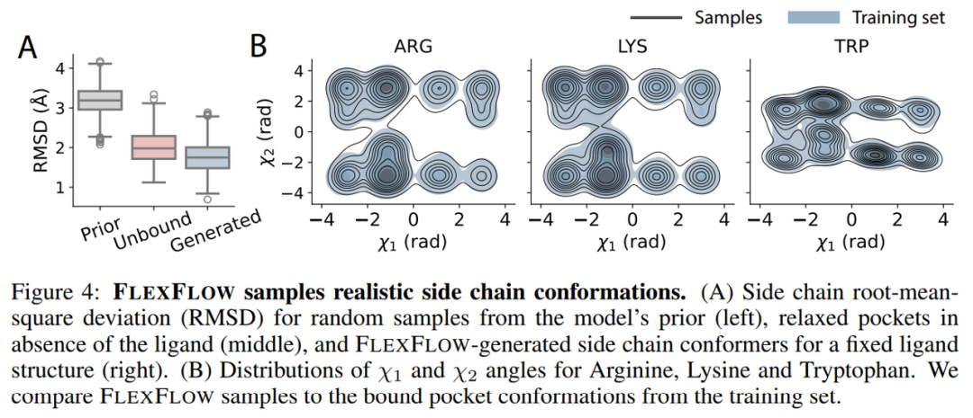

证据三:让蛋白"动"起来(FlexFlow)
作者展示了扩展版本FlexFlow的能力。在给定配体结构固定的条件下,FlexFlow能把原本relaxed的侧链重新采样到结合态的构象,RMSD中位数只有1.75Å(相比relaxed apo的1.98Å有显著提升)。
Figure 4解读:
Panel A:三种情况下的侧链RMSD分布——随机先验(很差)、relaxed apo(1.98Å)、FlexFlow生成(1.75Å)。
Panel B:三种大体积氨基酸(Arg, Lys, Trp)的\chi_1-\chi_2角度分布。FlexFlow样本(黑线)与训练集晶体结构(蓝色等高线)高度一致,正确捕捉了rotamer modes。
这证明了模型真的学到了一定程度的"诱导契合"物理规律,而不是死记硬背。

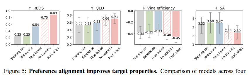

证据四:偏好对齐(Preference Alignment)
作者还顺手把LLM里的DPO(Direct Preference Optimization) 搬了过来,用来优化QED、SA、Vina efficiency和REOS过滤通过率。
Figure 5解读:偏好对齐(红色)在所有四个指标上都超越了简单的Fine-tuning(蓝色)和基准模型(绿色)。组合偏好对齐(虚线)也表现出色。
关键创新点是:作者同时在Flow Matching(连续)和Markov Bridge(离散)两个框架上应用了DPO,实现了真正的多域偏好对齐(MDPA)。不需要复杂的强化学习,直接用对比数据微调,效果拔群。
