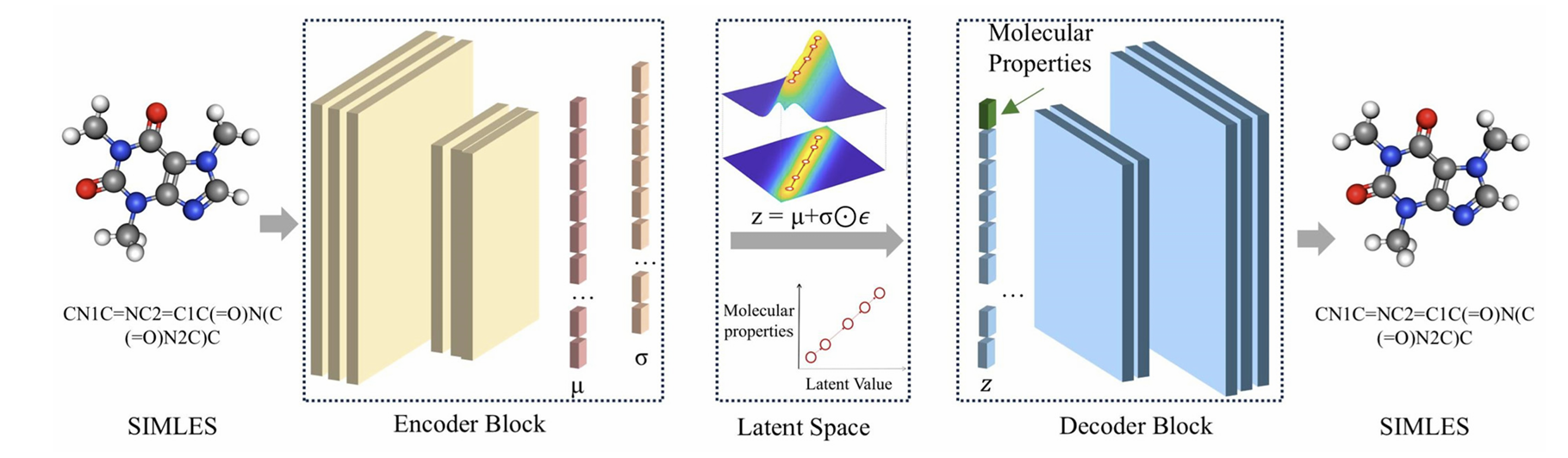

2.3 ICVAE 整体架构
ICVAE 的架构与 CVAE 相似,但内部逻辑完全不同:
输入层:分子 SMILES one-hot 向量 + 分子性质条件;
编码器:卷积层 + 全连接层,输出隐变量分布,服从线性约束;
隐空间:z 与 c 严格线性对应,每个维度语义明确;
解码器:对称结构,从隐向量 + 条件生成分子 SMILES;
损失函数:线性约束 + 重构误差 + KL 散度,兼顾可解释性与生成质量。
这种设计让 ICVAE 突破黑箱,成为透明、可理解、可精准调控的生成模型。
图1 ICVAE 整体模型架构图

3.2 编码器与解码器网络结构设计
ICVAE 的编码器由三层卷积层与三层全连接层堆叠构成,卷积层通道数依次设置为 16、32、64,卷积核尺寸为 11×3,步长为 2,能够逐层提取 SMILES 序列中的局部化学结构特征。卷积输出的特征图会被展平为一维向量,经过全连接层映射后,输出 128 维隐变量的均值向量 μ 与标准差向量 σ。
模型采用重参数化技巧保证梯度可正常传播,其计算方法为:
其中 ϵ 服从标准正态分布,⊙为哈达玛积。解码器采用与编码器完全对称的结构,接收隐向量与条件标签作为输入,逐步上采样还原为原始维度的 SMILES 独热编码,实现分子结构的精准重构。

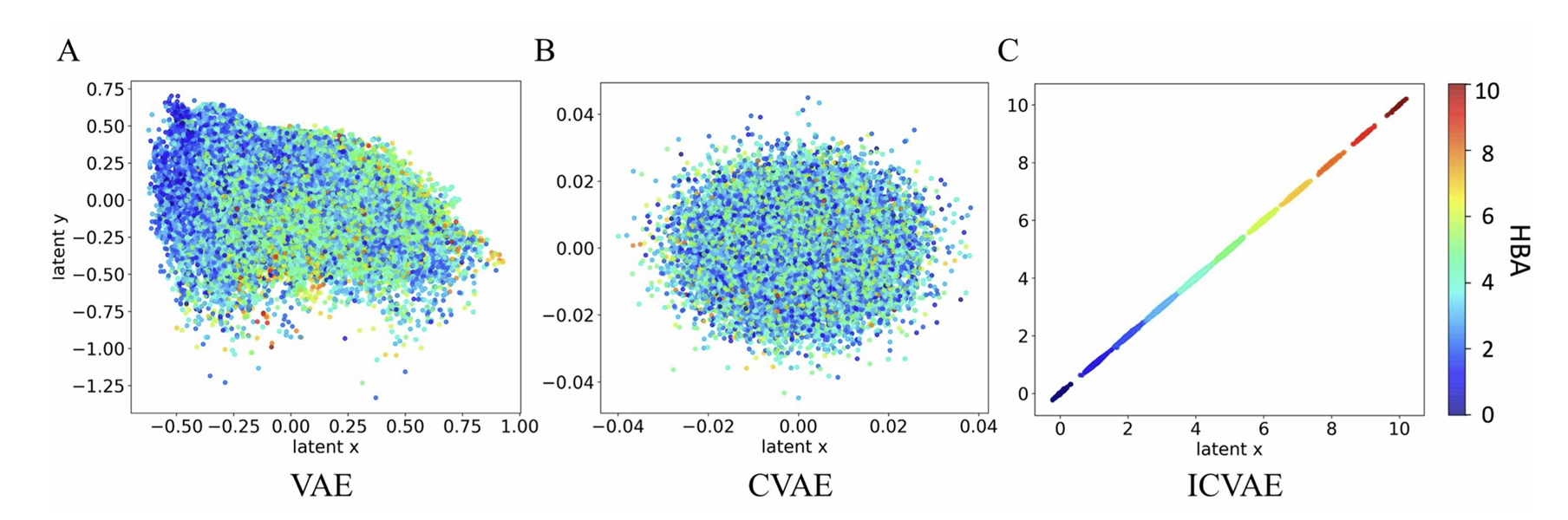

图2 VAE / CVAE / ICVAE 隐空间可解释性对比图
研究团队设计三组系统性实验,从隐空间可解释性、单属性与多属性可控性、生成分子质量三个维度,全面验证 ICVAE 的突破性性能,所有实验均在相同数据集与评估标准下开展,结果具备高度说服力。
4.1 隐空间可解释性对比:线性关系清晰可观测
第一组实验将 ICVAE 与传统 VAE、CVAE 在相同数据集上训练,提取二维隐空间并以氢键受体数量(HBA)作为颜色映射,直观对比三者的可解释性。结果显示,VAE 的隐空间呈现杂乱无规律的分布,无法与分子性质形成关联;CVAE 虽然能够按照条件将隐点分组,但各组之间无线性趋势,依然属于不可解释的黑箱状态;而 ICVAE 的隐点随 HBA 数值递增呈现完美的线性排布,低数值与高数值区域分界清晰,连续过渡平滑,直接证明隐空间与分子性质之间严格遵循预设的线性关系。这一结果意味着,研究人员可直接通过隐坐标判断对应分子的性质数值,实现前所未有的直观可解释性。

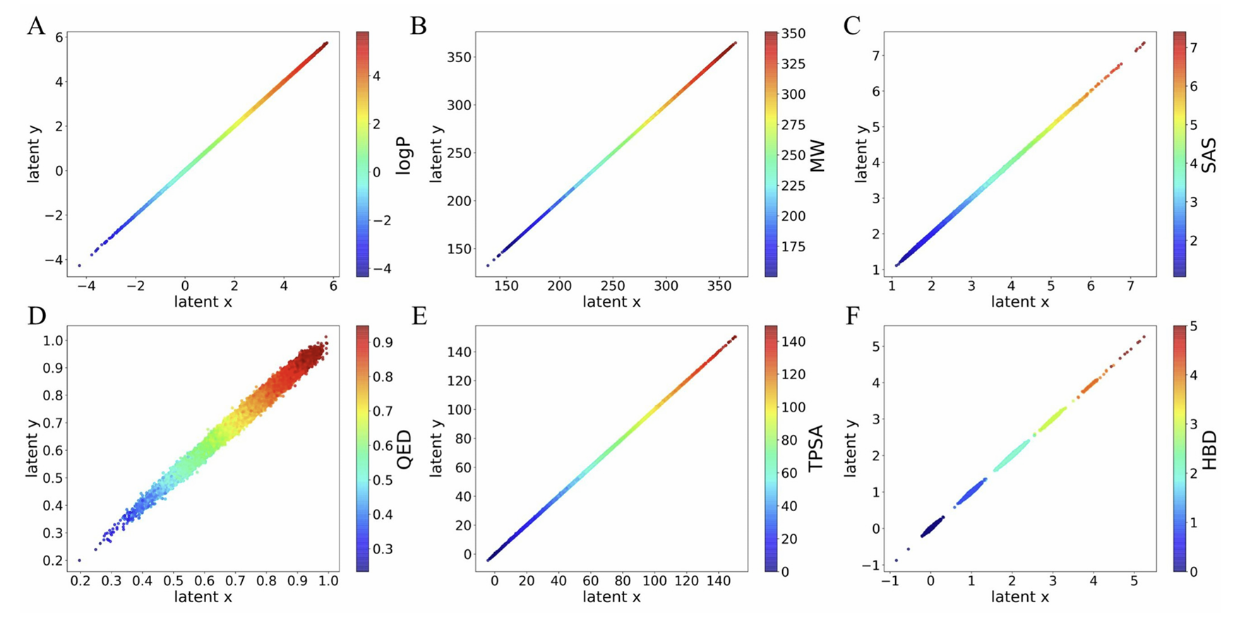

4.2 单属性精准调控:7 大成药性质独立可控
第二组实验系统验证 ICVAE 对单分子属性的独立控制能力,分别对分子量、logP、SAS、QED、HBA、HBD、TPSA 七项性质进行单独调控测试。对于分子量、logP、TPSA 等连续型性质,隐空间呈现连续线性分布,调整隐坐标可精准生成对应数值范围内的分子;对于 HBA、HBD 等离散型整数性质,隐空间呈现分段线性分布,每个数值对应独立的隐空间区域。
实验通过设定固定间隔的目标属性值,批量生成分子并计算实际属性误差,结果显示绝大多数生成分子的属性误差处于可接受范围内,有效性保持在高位。即使在属性数值边界区域,模型依然能够稳定生成有效结构,充分证明 ICVAE 具备可靠的单属性精准调控能力,可满足药物设计中对单一关键成药性质的定制化需求。
图3 单分子属性与隐空间的线性关系图

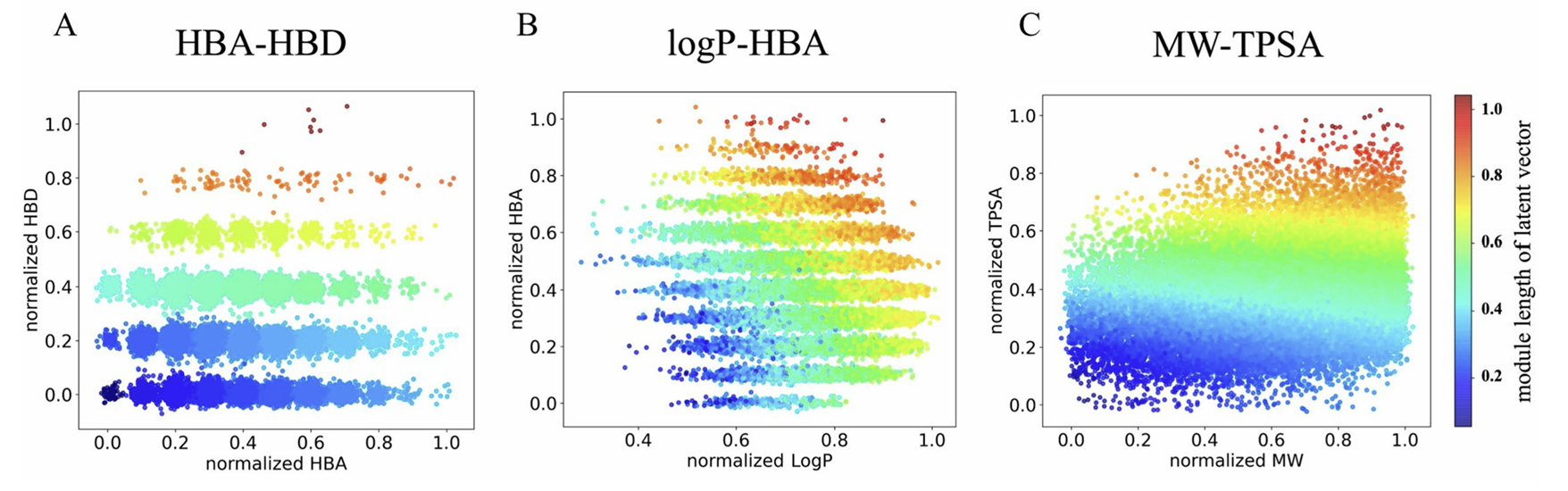

4.3 多属性联合调控:多目标药物设计高效实现
第三组实验进一步验证 ICVAE 同时调控多项分子性质的能力,分别测试 HBA 与 HBD、logP 与 HBA、MW 与 TPSA 三组双属性组合。实验中两项属性分别对应隐空间的一个维度,各自保持独立线性关系,互不干扰。连续型属性与离散型属性组合时,模型可稳定区分不同维度的语义信息,生成同时满足两项属性约束的分子。
在分子量与拓扑极性表面积联合调控实验中,除极端数值区间因训练数据稀疏导致生成效果略有下降外,大部分区间内生成分子均能精准命中目标属性组合。这一结果极具工业应用价值,意味着药化研究人员可直接设定多项成药指标,通过 ICVAE 一键生成满足全部约束的候选分子,无需复杂多目标优化算法,大幅降低从头药物设计的门槛与成本。
图4 双属性联合控制结果图
