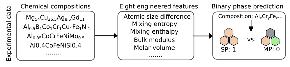

Figure 1 高熵合金数据集与特征构成图

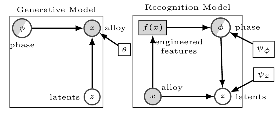

在概率建模层面,DVAE 将材料、目标属性、隐变量纳入统一的联合分布中。其生成模型假设三者满足可分解的概率关系:
其中,x 代表材料的成分输入,Φ代表目标性能(单相 / 多相),z 代表隐变量,pθ(x|Φ,z)是由神经网络参数化的解码器,用于从目标属性和隐变量重建材料成分。这种分解使目标属性与隐变量彼此独立,从根源上实现解耦。
为了实现高效推理,模型采用均值场假设,将后验分布近似为两个独立部分的乘积,分别对应目标属性预测与隐变量推理:
其中 f(x)是基于领域知识预先构造的8 个物理特征,包括原子尺寸差、混合焓、混合熵、价电子浓度、摩尔体积、熔点、体模量和电负性差。这些物理特征已被证实对高熵合金的相形成行为具有强指示意义,将其直接嵌入模型可以显著提升物理一致性与预测可靠性。
在训练目标上,DVAE 采用半监督损失函数,同时利用无标签数据和带标签数据进行联合优化:
第一部分是标准 VAE 的证据下界(ELBO)损失,用于无监督重建;第二部分是监督分类损失,用于学习目标性能。通过超参数\gamma平衡两项损失,模型能够在数据有限的情况下保持高泛化能力,实现数据高效学习。
Figure 2 DVAE 生成模型与推理模型架构图

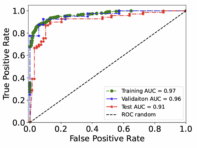

Figure 3 ROC曲线

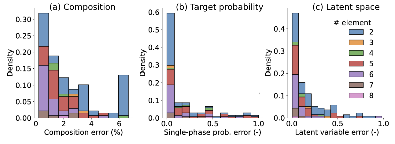

研究团队在高熵合金实验数据集上对 DVAE 进行了全面系统的评估,验证其在分类精度、重建质量、数据效率与隐空间解耦四个方面的突出能力。在分类任务中,模型在测试集上达到AUC 0.91以上的高准确度,表明其可以可靠预测高熵合金的单相形成概率。在重建任务中,模型对成分向量的平均重建误差仅为 2.3%,即使在复杂的多元素合金中也能保持高精度还原,证明生成的样本具有化学合理性与结构真实性。

Figure 4 合金重建误差分布图

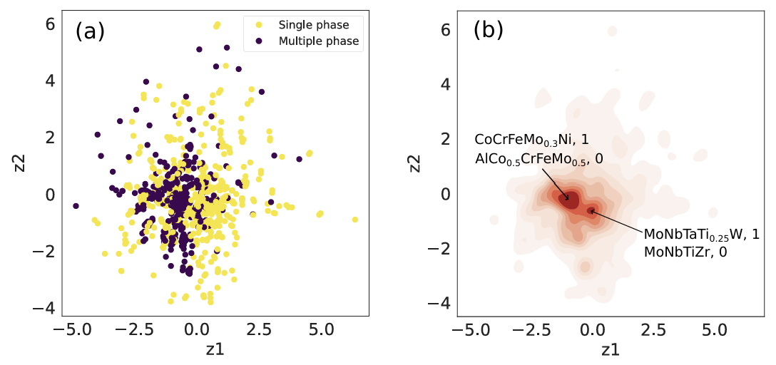

在隐空间解耦效果上,可视化结果清晰表明:单相合金与多相合金在隐空间中完全混合分布,没有形成明显分隔。这一现象直接证明,目标属性已经被完全从隐空间中剥离,隐变量z不再编码相信息,从而实现了真正意义上的解耦。这种解耦特性使得研究者可以固定材料的整体特征,单独调控目标性能,为逆向设计提供坚实基础。

Figure 5 隐空间解耦可视化
