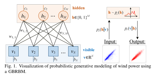

本文考虑学习多个风电出力(输出功率)之间依赖结构的问题。设v∈RN表示GBRBM的可见随机向量,其实现对应于从N台风力涡轮机收集的归一化有功功率测量值。图1概念性地说明了GBRBM的概率学习和生成机制。
GBRBM的相关能量函数定义为:
Eθ(v,h)=12σ2∥v−b∥22−1σ2v⊤Wh−c⊤h,(1)
其中h∈{0,1}M表示二元隐变量,W∈RN×M是权重矩阵,b和c分别是可见层和隐藏层的偏置,θ={W,b,c}表示参数集,σ2是高斯可见变量v的方差。

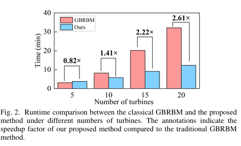

4.1 计算效率
图2展示了传统GBRBM和所提方法在不同涡轮机数量下的计算运行时间。经典GBRBM的运行时间随系统规模迅速增长,反映了在高维条件下重复进行负相采样的成本不断增加。相比之下,量子辅助方法随系统规模增加的运行时间增长速度明显更慢,这表明将负相位采样承载到量子硬件上有效地缓解了主要的计算瓶颈。总体而言,这些结果证明了所提方法在大型风电概率学习中的可扩展性。

(1)关于计算可扩展性:采样维度从O(N+M)降低到O(M),计算负担从迭代采样转移到多项式矩阵运算。具体来说,经典负相需要在连续-离散联合高维空间中进行重复采样,而所提方法基于纯隐层分布操作,从采样循环中移除了连续分量。这种结构性重构缓解了高维联合采样的困难,并带来了更有利的扩展行为,这与图2中观察到的较慢运行时间增长一致。
