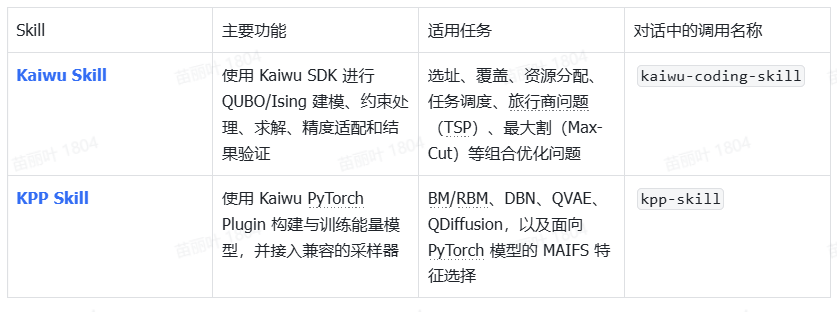

一、认识Kaiwu与KPP Skill
Skill是提供给AI的专业操作说明,可以包含参考资料、示例和辅助脚本。安装后,AI 可以根据其中的规则选择工具、编写代码并执行任务。
使用本手册的完整流程,需要AI应用支持本地Skill加载、终端执行和文件读写。
Kaiwu Skill可以帮助你将题目中的目标、变量和约束转化为模型,调用求解器,再将结果还原为业务方案。例如,将任务分配给机器,计算各机器的负载并检查分配是否合法。
KPP Skill可以帮助你完成以下类型的模型任务:
- BM/RBM:学习二元数据中的关联和隐藏模式,进行采样与生成;
- DBN:通过多层 RBM 学习分层特征;
- Q-VAE:结合编码、重建和能量模型潜变量先验;
- Q-Diffusion:通过候选生成模型与能量模型进行离散序列生成;
- MAIFS:为已有 PyTorch 模型选择输入特征子集。
两个Skill可以在同一个任务中配合使用,AI应根据任务所需的能力和SDK依赖版本安排调用与运行环境。
