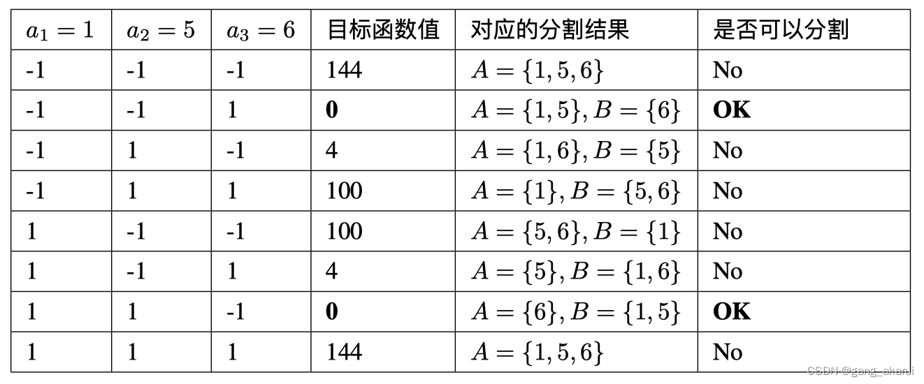

我们来枚举一下,所有 x i 从-1或+1取值的组合结果:
我们可以看到,目标函数值为0时,我们得到了正确的整数分割结果。

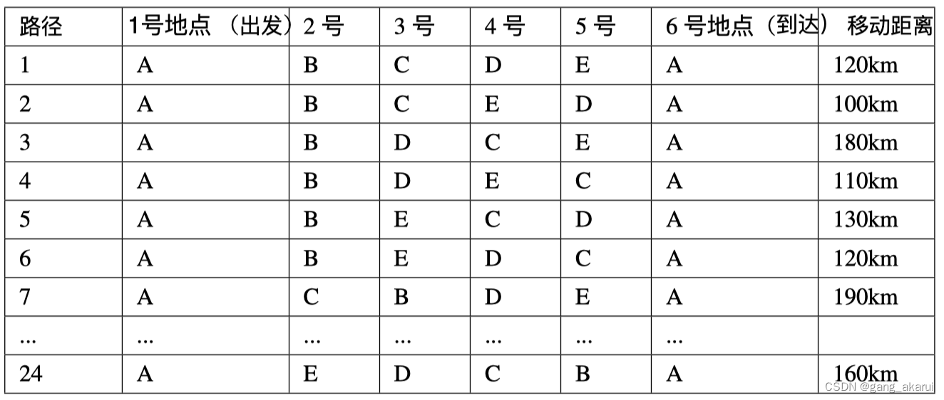

最简单的求解方式就是,如下图所示把所有的求解路径全部计算一遍,然后算出每条路径的长度,求出最短路径。
如下图所示,所有的枚举路径总共有24条,我们可以很快找到最短路径。

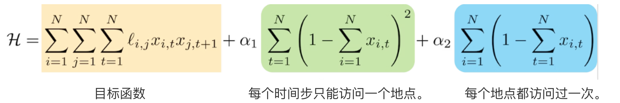

整体的Hamilton量H如下:

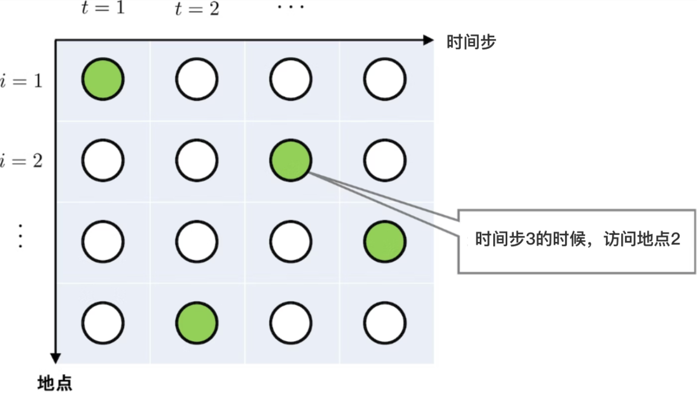

目标变量x i , j 的两个下标的意思如下图👇所示,绿色的圆圈代表在某个时间步访问了某个第地点,所以我们的目标变量就可以用0或1表示了,0代表未访问,1代表访问。

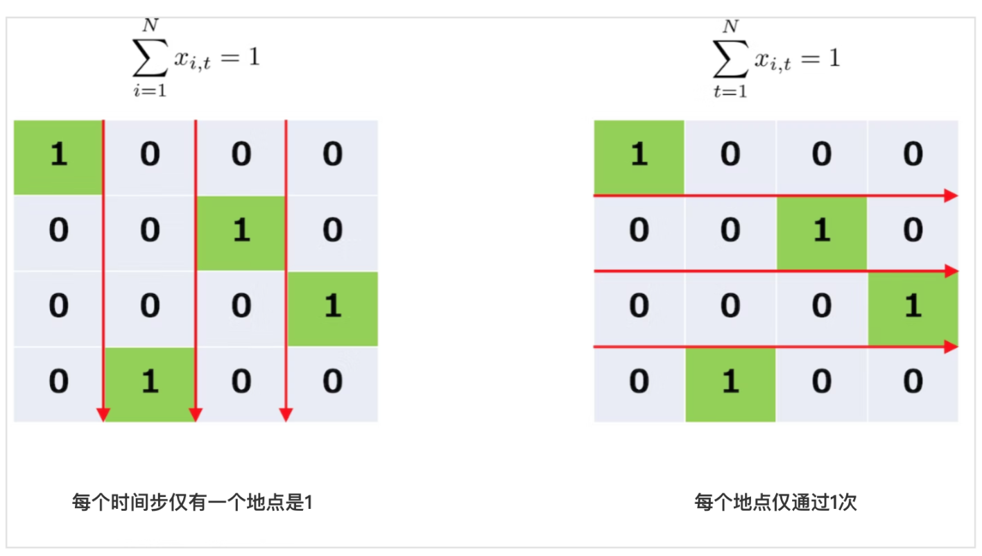

约束条件比较简单,先从约束条件解释,这里有2个约束可以解释如下:
(1)每个时间步只能访问一个地点。
         => 上图矩阵里的每列元素之和必须为1。也就是每列中只有一个元素为1。
(2)每个地点都访问过一次。
         => 上图矩阵里的每行元素之和必须为1。也就是每行中只有一个元素为1。
具体表达式如下:
2.2.3 目标函数
解析:
 · x i , t x j , t + 1 :这里的目标函数,最难理解的是x i , t x j , t + 1 。可以理解为【t时间步访问地点 i ,t+1 时间步访问地点 j 时,x i , t x j , t + 1 =1;其他的情况,x i , t x j , t + 1 =0】。
 · ∑ i= 1^ N ∑ j = 1^N ∑ t = 1^N
该表达式代表了,【t时间步访问地点 i,t+1 时间步访问地点 j 时,地点 i 和 j 之间的距离 L i , j 之和】。所以,这个目标函数就代表了,从初始地点,经过所有地点后,回到初始地点的距离总和。
