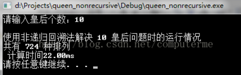

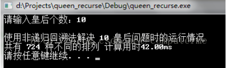

关于n皇后问题不同算法的效果分析:
两种算法的运行结果如下(以10皇后问题为例),为了能准确分析两种算法的效率。
(1) 使用递归的回溯法时的运行情况
(2) 使用非递归的回溯法时的运行情况
由以上的运行结果可以看到,用非递归的回溯法处理得比递归的回溯法更快。
