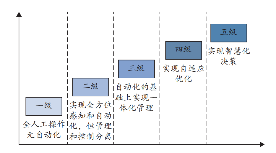

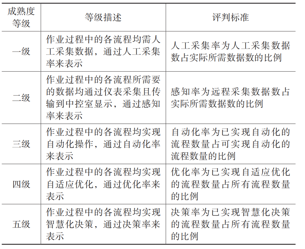

参考智慧管网的概念和总体架构,从生产运行管理、环保安全管理和巡检设备管理3 个业务层面,在全方位感知、一体化管控、自适应优化、智慧化决策等4 层维度建立智能油库成熟度评价等级。智能油库成熟度评价等级反映了油库智能化建设的阶段和水平,由低至高分别为一级、二级、三级、四级、五级,具体内涵见图1,每个等级的评判标准见表1。
表1 智能油库成熟度等级划分评判标准
图1 智能油库成熟度等级及内涵

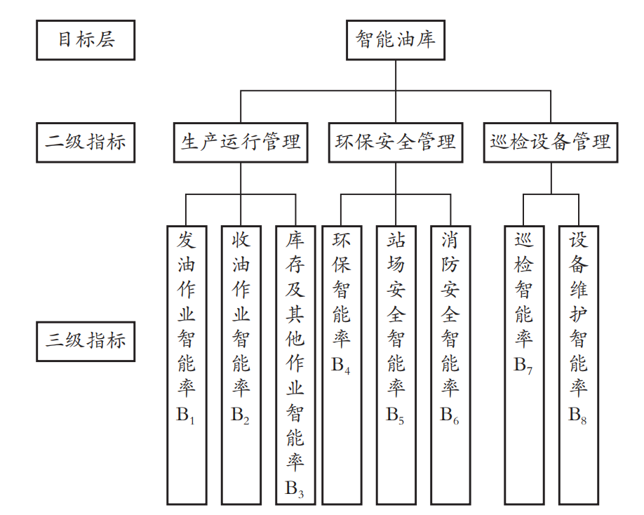

1.2 智能油库成熟度评价体系
以智能油库为目标层,基于智能油库所涉及的三大业务构建其指标体系,具体见图2。
图2 智能油库成熟度评价体系
生产运行管理主要涉及油品的收、发、存操作,因此将其划分为收油作业智能率、发油作业智能率和库存及其他作业智能率3 个三级指标。收油作业和发油作业包括公路、铁路、水路和管道4 种运输方式,库存及其他作业包括储罐清洗作业、倒罐作业和储罐排水作业。
环保安全管理主要涉及油库的环保和安全方面,因此环保安全管理划分为环保智能率和安全智能率两部分。由于站场安全管理和消防安全管理在油库管理中均非常重要,并且所属领域不同,因此将安全智能率进一步细分为站场安全智能率和消防安全智能率。最终将环保安全管理划分为站场安全智能率、消防安全智能率和环保智能率3 个三级指标。其中环保智能率包括油气回收作业和含油污水处理作业两部分。
巡检设备管理主要涉及油库中设备装置的巡检和维护操作,因此将巡检设备管理划分为巡检智能率和设备维护智能率2 个三级指标。

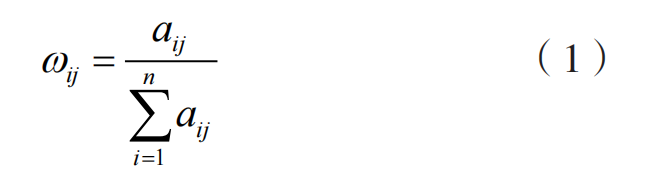

1)将判断矩阵按列归一化:
式中:ωij——aij归一化的值;n——判断矩阵的阶数。

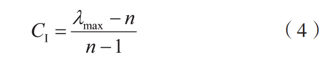

3)计算一致性指标:
式中:CI——矩阵的一致性指标。

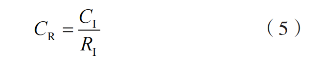

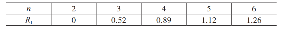

4)根据判断矩阵阶数所对应的RI计算一致性比率CR:
式中:CR——矩阵的一致性比率;RI——平均随机一致性指标。RI只与n有关,其取值见表2。
表2 平均随机一致性指标RI 取值
若CR<0.1,则该判断矩阵的一致性检验通过,反之,则没通过,需要对判断矩阵进行修改调整。

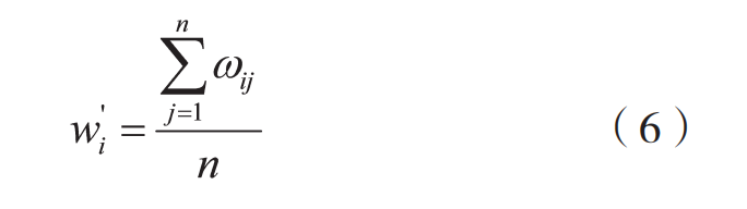

5)计算各指标权重:

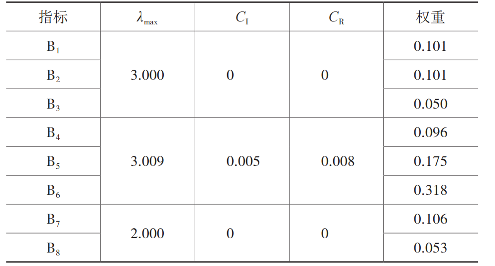

根据专家评分可知,二级指标中环保安全管理所得数值最高,三级指标中消防安全智能率所得数值最高。进行任何作业时都必须遵循安全第一的原则,因此在评价油库智能成熟度等级时,也必须优先考虑安全。
通过式(1)至式(6)计算得出层次分析法权重,见表3。

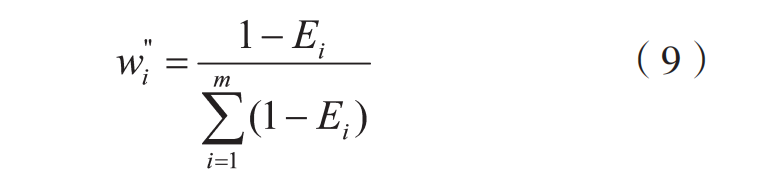

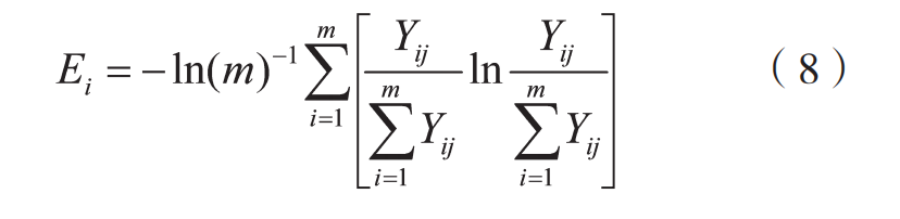

2)求信息熵:
式中:Ei——第i个指标的信息熵;m——评价指标的个数。

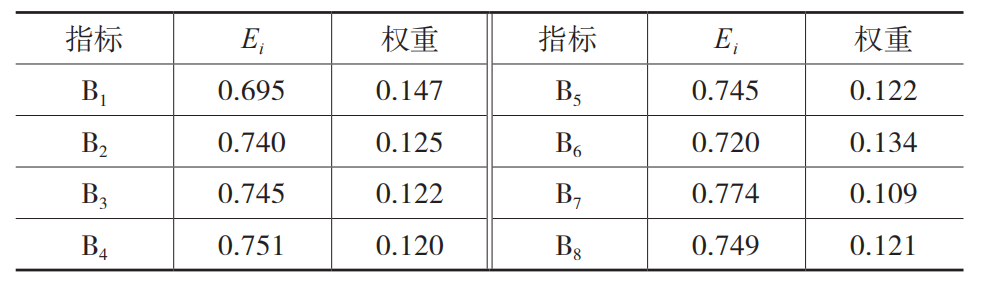

3)计算熵权法权重:

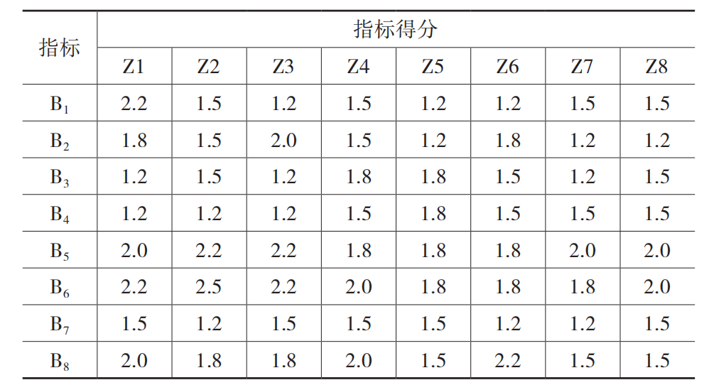

选取8 名专家对三级指标中的8 项指标进行打分,用数字1 ~ 3 表示(允许小数),得分代表指标需要智能化的重要程度,得到各指标分数如表4 所示,其中专家编号为Z1 ~ Z8,并通过式(7)至式(9)计算得出熵权法权重,见表5。
表4 各指标得分情况
表5 熵权法权重

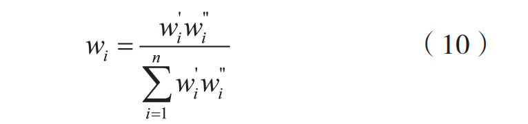

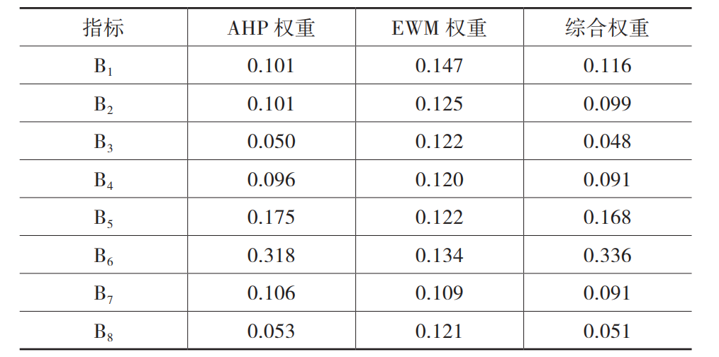

4)采用加权法计算综合权重:
式中:wi——结合AHP 与EWM 的综合权重值。
通过式(10)计算得出综合权重,见表6。
表6 各指标综合权重

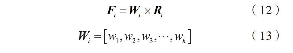

将结合层次分析法与熵权法计算得出的权重向量Wi与模糊综合评价矩阵相乘得到模糊综合评价集:
式中:Fi——第i个指标的模糊综合评价集,k——权重个数。

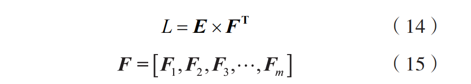

将总模糊综合评价集F与评语集E相乘得到相应分数:
式中:L——智能油库评分。

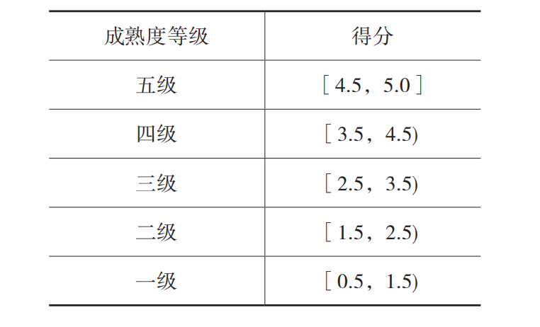

最终,根据计算得出的分数,对照智能油库成熟度等级判断区间(见表7)来判断油库的成熟度等级。
表7 智能油库成熟度等级判断区间

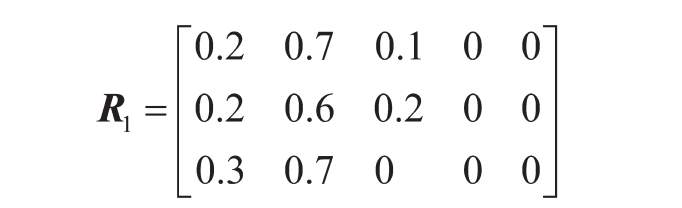

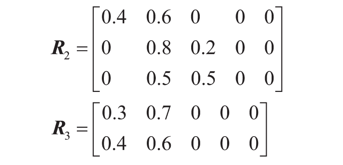

选10 名专家对智能油库二级指标中的每个指标进行打分,R1、R2、R3分别为生产运行管理、环保安全管理和巡检设备管理的模糊综合评价矩阵。

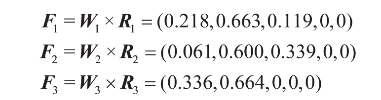

将各二级指标的权重向量Wi与对应的模糊综合评价矩阵Ri加权计算,得到生产运行管理、环保安全管理和巡检设备管理的模糊综合评价集F1、F2、F3:

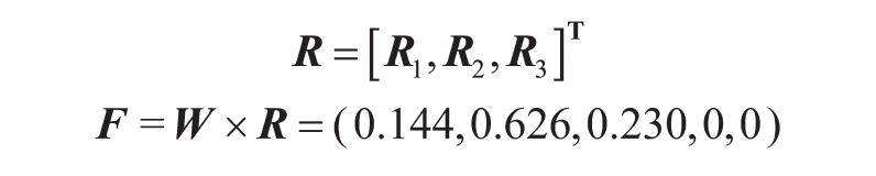

将各评价权重向量组成二级指标的模糊评价矩阵R与二级指标的总权重向量W加权计算:
将评语集E与总模糊综合评价集F加权计算,最终得到D 油库的总得分为2.085。可见,D 油库的智能化成熟度等级为二级,仍需持续改进。通过模糊综合评价矩阵可知,D 油库的库存及其他作业智能率、环保智能率、巡检智能率和设备维护智能率的等级都集中在一级和二级,表明这4 项指标的智能化程度较低,主要原因是对设备状态的采集能力不足。
