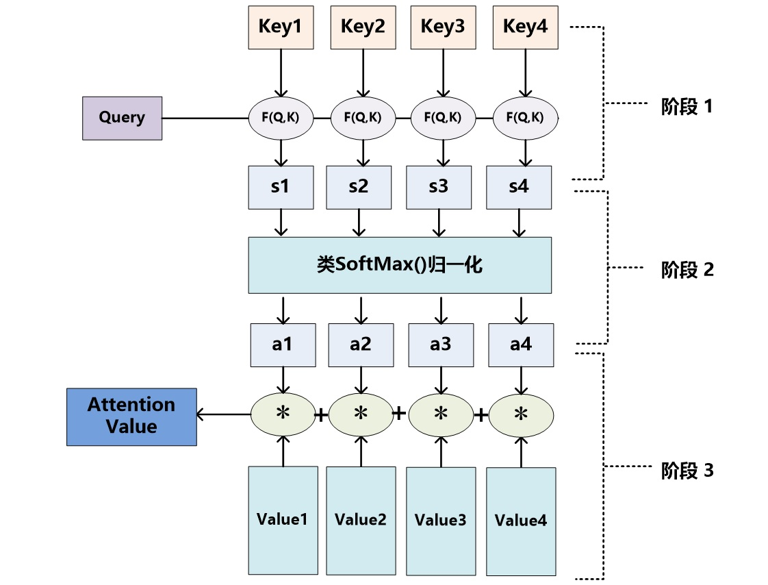

注意力机制通过以下步骤计算输出:
1. 计算注意力分数:通过查询向量和键向量的点积或其他相似度度量方法,计算每个位置的注意力分数。
2. 计算注意力权重:将注意力分数通过softmax函数转换为概率分布,得到注意力权重。
3. 加权求和:使用注意力权重对值向量进行加权求和,得到上下文向量。
