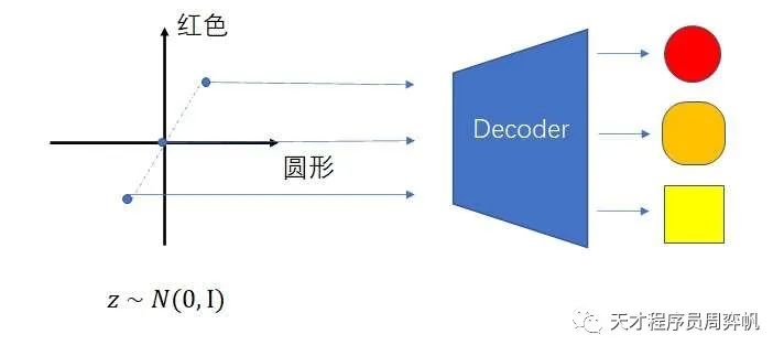

在设计生成图像的程序之前,我们要考虑一个问题——程序的输入是什么?如果程序没有任何输入,那么它就应该有一个确定的输出,也就是只能画出一幅图片。而只能画出一幅图片的程序没有任何意义的。因此,一个图像生成模型一定要有输入,用于区分不同的图片。哪怕这种输入仅仅是0, 1, 2这种序号也可以,只要模型能看懂输入,为每个输入生成不同的图片就行了。
可是,我们不仅希望不同的输入能区分不同的图片,还要让相近的输入生成相近的图片。比如1.5号图片应该长得和1号和2号相似。为了让模型满足这种性质,我们可以干脆把模型的输入建模成有意义的高维实数向量。这个向量,可以是看成对图像的一种压缩编码。比如(170, 1)就表示一幅身高为170cm的男性的照片。
绝大多数生成模型都是用这种方式对生成过程建模。所有的输入向量来自于一个标准正态分布。图像生成,就是把图像的编码向量解码成一幅图像的过程。不同的生成模型,只是对这个过程有着不同的约束方式。

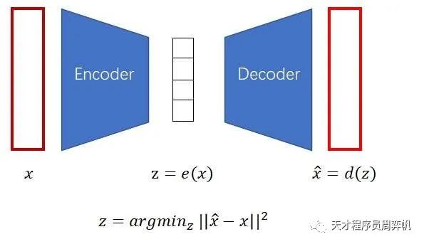

自编码器的约束方式十分巧妙:既然把翻译回图像是一个解码的过程,为什么不可以把编码的过程也加进来,让整个过程自动学习呢?如下图所示,我们可以让一个模型(编码器)学会怎么把图片压缩成一个编码,再让另一个模型(解码器)学会怎么把编码解压缩成一幅图片,最小化生成图片与原图片之间的误差。
最后,解码器就是我们需要的生成模型。只要在标准多元正态分布里采样出,就可生成图片了。另外,理想情况下,之间的插值向量也能代表在语义上插值的图片。

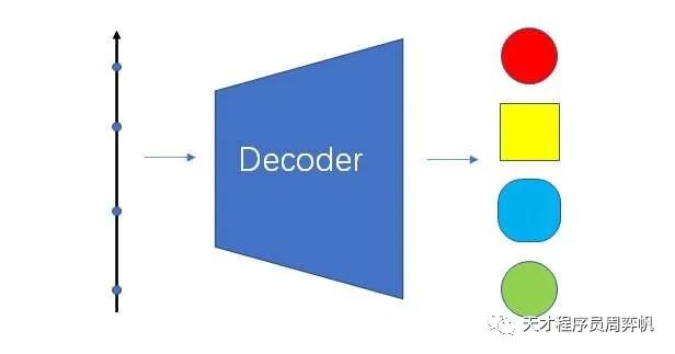

自编码器的信息压缩能力十分强大。只要编码器和解码器的神经网络足够复杂,所有训练集里的图像都可以被压缩成非常短的编码。这种编码短到什么程度了呢?——只要一个一维向量(实数)就可以描述所有训练集里的图像了。
想做到这一点并不难。还记得我们开头对生成模型的输入的讨论吗?只要让模型把所有图片以数组的形式存到编码器和解码器里,以0, 1, 2这样的序号来表示每一幅训练集里的图片,就能完成最极致的信息压缩。当然,使用这种方式的话,编码就失去了所有的语义信息,编码之间的插值也不能表示图像语义上的插值了。
这是由模型过拟合导致的。如果仅使用自编码器本身的约束方式,而不加入其他正则化方法的话,一定会出现过拟合。

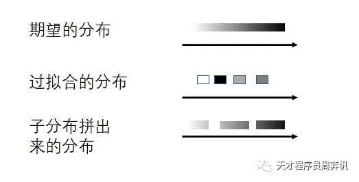

VAE的想法是这样的:我们最终希望得到一个分布,或者说一条连续的直线。可是,编码器每次只能把图片编码成一个向量,也就是一个点。很多点是很难重建出一条连续的直线的。既然如此,我们可以把每张图片也编码成一个分布。多条直线,就可以比较容易地拼成我们想要的直线了。

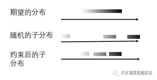

当然,只让模型去拟合分布是不够的。如果各个分布都乱七八糟,相距甚远,那么它们怎么都拼不成一个标准正态分布。因此,我们还需要加上一个约束,让各个分布和标准正态分布尽可能相似。

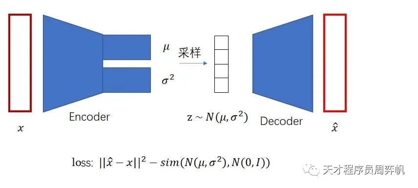

这样,我们可以总结一下VAE的训练框架。VAE依然使用了编码器-解码器的架构。只不过,编码器的输出是一个可学习的正态分布。对分布是不可能做求导和梯度下降的,但我们可以去分布里采样,对采样出来的编码解码并求导。
另外,VAE的损失函数除了要最小化重建图像与原图像之间的均方误差外,还要最大化每个分布和标准正态分布之间的相似度。
常见的描述分布之间相似度的指标叫做KL散度。只要把KL散度的公式套进损失函数里,整个训练框架就算搭好了。
如果你对KL散度的原理感兴趣,欢迎阅读作者的另一篇文章:从零理解熵、交叉熵、KL散度
VAE的原理其实就是这么简单。总结一下,VAE本身是一个编码器-解码器结构的自编码器,只不过编码器的输出是一个分布,而解码器的输入是该分布的一个样本。另外,在损失函数中,除了要让重建图像和原图像更接近以外,还要让输出的分布和标准正态分布更加接近。

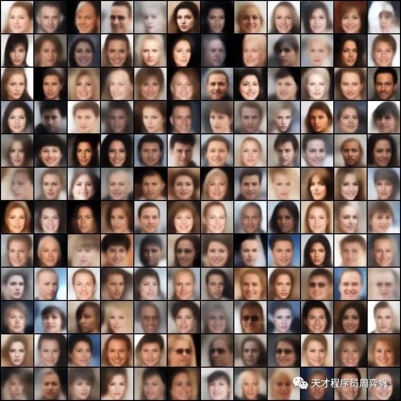

在3090上跑这个实验,100个epoch需要5个多小时。但是,模型差不多在10多个epoch的时候就收敛了。
最朴素的VAE的重建效果并不是很好,只能大概看出个脸型。这可能也和我的模型参数较少有关。
随机生成的图片也是形状还可以,但非常模糊。
