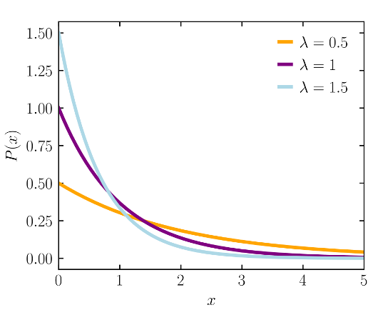

玻尔兹曼分布

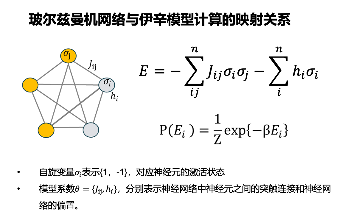

这场量子复兴的“天作之合”在于,玻尔兹曼机的能量函数,其数学形式与量子退火机所使用的伊辛模型哈密顿量,几乎是完全一样的!这意味着,将一个玻尔兹曼机“搬”到一台量子退火机上,几乎不需要任何复杂的翻译或编译。问题的结构与机器的物理本质实现了完美的匹配。

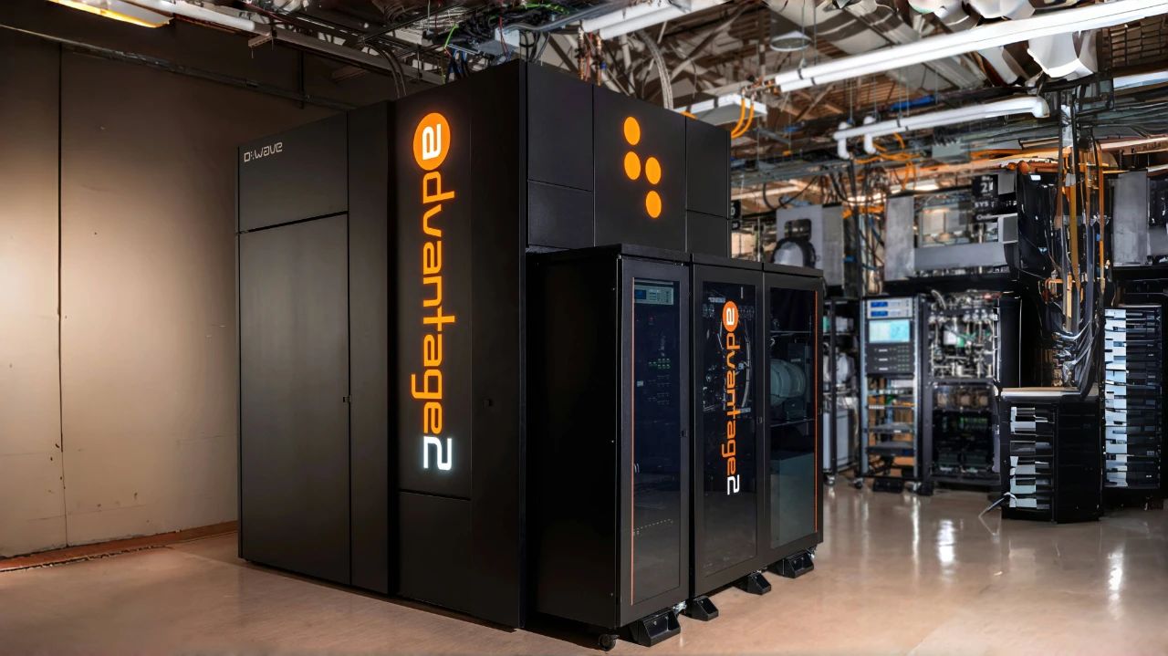

D‑Wave 的 Advantage 量子计算机

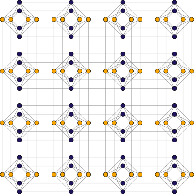

硬件拓扑限制:目前的量子退火芯片,其量子比特之间的连接并非“全连接”的。它们通常遵循一种稀疏的、特定的硬件拓扑图,如D-Wave的“奇美拉(Chimera)”或“飞马(Pegasus)”图。这意味着,如果要模拟一个连接复杂的玻尔兹曼机,我们必须先将问题的逻辑图“嵌入”到硬件的物理图上。这个嵌入过程往往需要将多个物理量子比特捆绑起来,共同代表一个逻辑神经元,从而造成了巨大的资源开销,极大地限制了我们能模拟的QBM的规模。
具有有限互连性的 Chimera 图

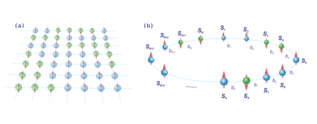

二维伊辛模型(a)和一维伊辛模型中自旋(spin)的两种状态

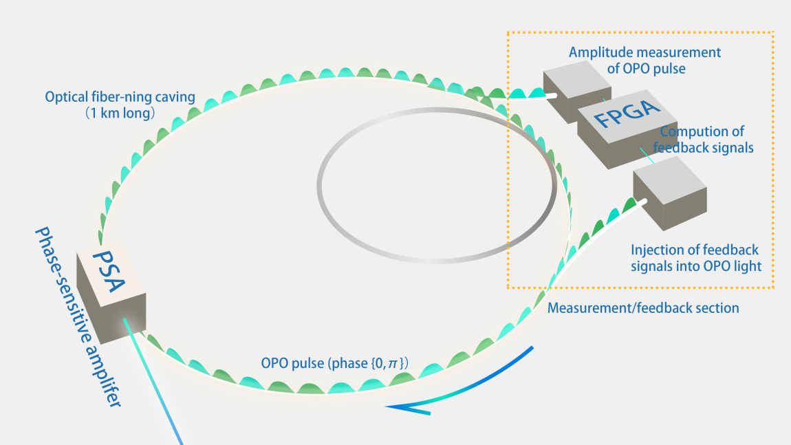

CIM的整个构造精巧而富有诗意。它由一圈数公里长的光纤环路构成,成千上万个DOPO光脉冲在这个环路中以光速循环往复,形成一个庞大的“光学自旋”网络。但这些自旋如何实现相互作用,以模拟伊辛模型中复杂的耦合关系(Jij)呢?这正是CIM设计中最巧妙的部分。
它采用了一种“测量-反馈”机制。在光脉冲每一次跑完一圈环路时,系统会用一个极快的探测器“偷窥”一小部分光,测量出每一个“光学自旋”的当前相位。这个信息被瞬间送入一个经典的、高速可编程的电子芯片(通常是FPGA)中。FPGA根据预设的伊辛问题耦合矩阵,迅速计算出每个自旋应该受到来自其他所有自旋的何种影响,然后将这个计算好的“影响”信号,调制到另一束光上,再注入回光纤环路,从而在下一圈循环中对相应的DOPO脉冲施加影响。
CIM的“测量-反馈”机制
