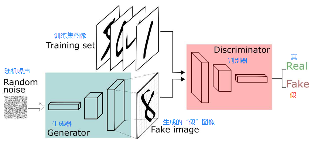

GAN由两个重要的部分构成:生成器(Generator,简写作G)和判别器(Discriminator,简写作D)。
生成器:通过机器生成数据,目的是尽可能“骗过”判别器,生成的数据记做G(z);
判别器:判断数据是真实数据还是「生成器」生成的数据,目的是尽可能找出「生成器」造的“假数据”。它的输入参数是x,x代表数据,输出D(x)代表x为真实数据的概率,如果为1,就代表100%是真实的数据,而输出为0,就代表不可能是真实的数据。
这样,G和D构成了一个动态对抗(或博弈过程),随着训练(对抗)的进行,G生成的数据越来越接近真实数据,D鉴别数据的水平越来越高。在理想的状态下,G可以生成足以“以假乱真”的数据;而对于D来说,它难以判定生成器生成的数据究竟是不是真实的,因此D(G(z)) = 0.5。训练完成后,我们得到了一个生成模型G,它可以用来生成以假乱真的数据。
2. 训练过程
第一阶段:固定「判别器D」,训练「生成器G」。使用一个性能不错的判别器,G不断生成“假数据”,然后给这个D去判断。开始时候,G还很弱,所以很容易被判别出来。但随着训练不断进行,G技能不断提升,最终骗过了D。这个时候,D基本属于“瞎猜”的状态,判断是否为假数据的概率为50%。
第二阶段:固定「生成器G」,训练「判别器D」。当通过了第一阶段,继续训练G就没有意义了。这时候我们固定G,然后开始训练D。通过不断训练,D提高了自己的鉴别能力,最终他可以准确判断出假数据。
重复第一阶段、第二阶段。通过不断的循环,「生成器G」和「判别器D」的能力都越来越强。最终我们得到了一个效果非常好的「生成器G」,就可以用它来生成数据。

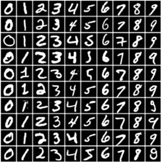

MNIST数据集总共包含两个子数据集:一个训练数据集和一个测试数据集。它们分别包含了60K和10K的28×28的灰度图像。

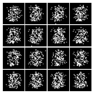

        # 显示迭代过程中生成器生成的图像
        if epoch  == 1 or epoch  % 10 == 0:
            draw_images ( generator, epoch )
        print ( f'Epoch {epoch}/{epochs}, D Loss: {d_loss.item (  ) }, G Loss: {g_loss.item (  ) }' )
# 调用训练函数
train_gan ( epochs=1000, noise_dim=100, batch_size=64 )

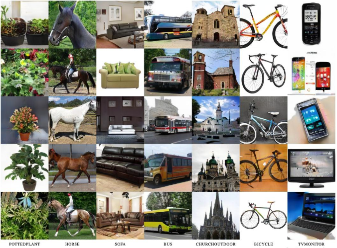

1. 生成数据集
人工智能的训练是需要大量的数据集,可以通过GAN自动生成低成本的数据集。

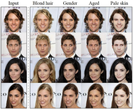

2. 人脸生成
3.  物品生成
4. 图像转换

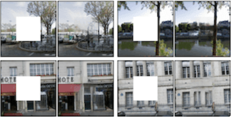

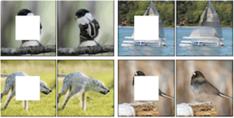

5. 图像修复
