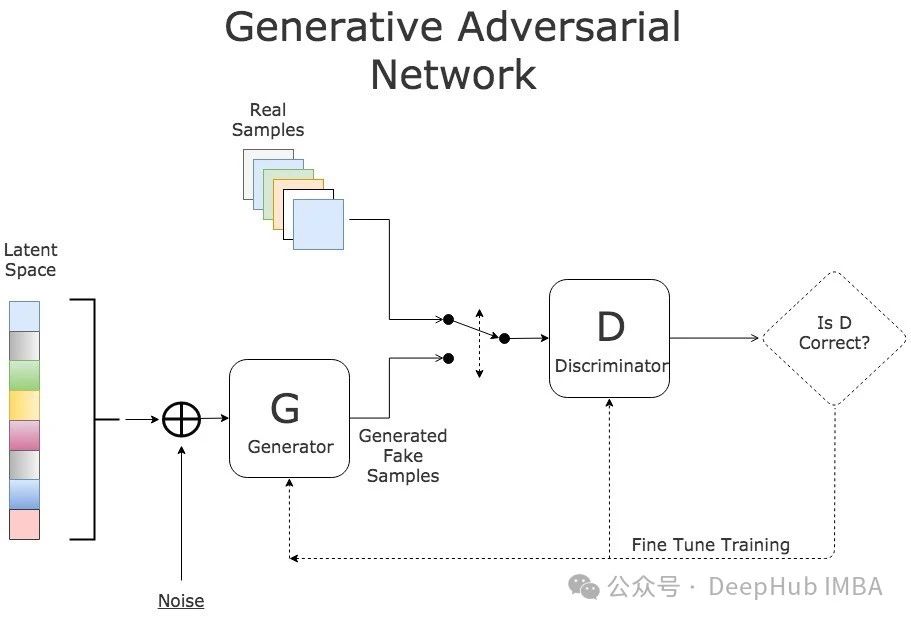

生成对抗网络(GAN)依赖于其损失函数来优化生成器和判别器的训练过程。本文首先介绍了经典GAN的原理与损失函数,并探索了多种改进版本。具体包括原始GAN、最小二乘GAN(LS-GAN)、Wasserstein GAN(WGAN)及其带梯度惩罚的变体(WGAN-GP),同时还涉及了条件生成对抗网络(CGAN)、信息最大化GAN(InfoGAN)、能量基础GAN(EBGAN)和f-GAN等先进的变种。每种方法通过不同的损失函数设计,改善了GAN的训练稳定性、生成图像质量以及对生成过程的控制能力。通过PyTorch实现,本文展示了各类损失函数的具体应用,提供了在图像生成及其他相关领域中的有力参考。
生成对抗网络(GANs)的训练效果很大程度上取决于其损失函数的选择。本研究首先介绍经典GAN损失函数的理论基础,随后使用PyTorch实现包括原始GAN、最小二乘GAN(LS-GAN)、Wasserstein GAN(WGAN)及带梯度惩罚的WGAN(WGAN-GP)在内的多种损失函数。
生成对抗网络(GANs)的工作原理堪比一场精妙的艺术创作过程——生成器(Generator)扮演创作者角色,不断生成作品;判别器(Discriminator)则如同严苛的评论家,持续提供改进建议。这种对抗学习机制促使两个网络在竞争中共同进步。判别器向生成器提供反馈的方式——即损失函数的设计——对整个网络的学习表现有着决定性影响。
GAN的基本原理与经典损失函数
1、原始GAN
Goodfellow等人于2014年提出的原始GAN采用极小极大博弈(Minimax Game)框架,其损失函数可表述为:
其中:
D(x)表示判别器对输入x判定为真实样本的概率
G(z)表示生成器将随机噪声z转换为合成图像的函数
pdata(x)表示真实数据分布
pz(z)表示噪声先验分布,通常为标准正态分布
原始GAN在理论上试图最小化生成分布与真实分布之间的Jensen-Shannon散度(JS散度),但在实际训练中存在梯度消失、模式崩溃和训练不稳定等问题。这些局限性促使研究者开发了多种改进的损失函数。
