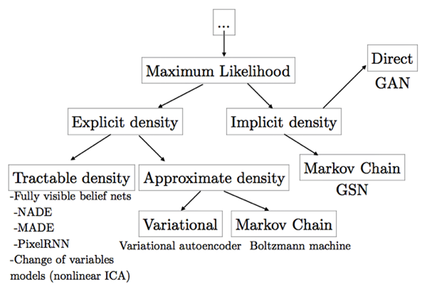

一、从 “目标” 看 GAN 与 VAE 的本质不同
图1 生成模型分类图谱
在机器学习中,生成模型的核心目标是 “学习数据分布,生成新样本”,但 GAN 与 VAE 实现这一目标的路径完全不同,可类比为 “艺术家创作” 的两种思路:
VAE:精准建模的 “数据分析师” :VAE 更像 “先搞懂数据规律,再按规律创作”。它通过 “编码器 - 解码器” 结构,先将输入数据(如 MNIST 手写数字)压缩成低维潜在空间的概率分布(而非固定向量),再从这个分布中采样并重构出原始数据。比如生成手写数字 “3” 时,VAE 会先学习 “数字 3 的轮廓、笔触粗细” 等特征的概率范围,再按这个范围生成新样本,确保生成结果符合数据的整体规律。
GAN:对抗博弈的 “艺术家与评论家” :GAN 则是 “在竞争中迭代优化”。它包含两个网络:生成器(艺术家)负责从随机噪声中生成样本,判别器(评论家)负责判断样本是 “真实数据” 还是 “生成伪造数据”。二者如同 “猫鼠游戏”—— 生成器努力让作品骗过判别器,判别器则努力提升辨别能力,最终生成器能产出以假乱真的样本。比如生成 “3” 时,GAN 不会刻意建模 “3 的特征规律”,而是通过一次次 “被判别、被修正”,逐渐优化生成效果。

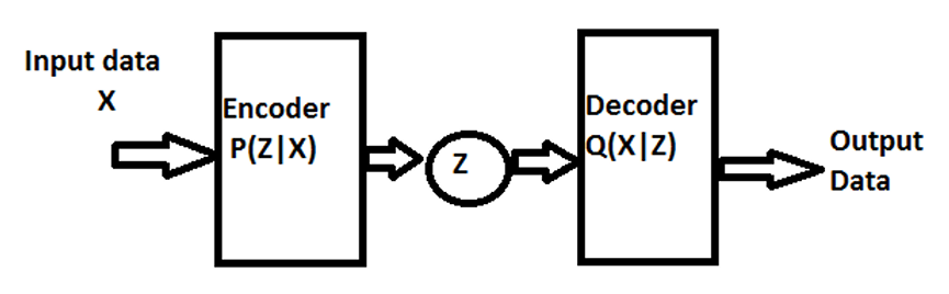

VAE 的核心是 “变分推断”,通过两个关键步骤实现数据生成:
图2 变分自动编码器(VAE)架构图
步骤 1:编码器 —— 将数据压缩成概率分布
编码器接收原始数据(如 28×28 的 MNIST 图像),输出潜在变量Z的概率分布(通常是正态分布),即Q(Z|X)。比如输入数字 “3”,编码器会输出 “Z的均值为 [0.2, -0.5]、方差为 [0.1, 0.08]” 的分布,这个分布包含了 “3” 的关键特征信息。
步骤 2:解码器 —— 从分布中采样并重构
解码器从编码器输出的分布中随机采样一个Z,再将其还原为原始数据维度(如 28×28 图像),即P(X|Z)。为确保生成质量,VAE 的损失函数包含两部分:
第一部分是 “重构损失”:确保解码器能从Z中精准还原原始数据,比如生成的 “3” 与真实 “3” 的像素差异要小;
第二部分是 “KL 散度”:约束编码器输出的分布Q(Z|X)接近预设的先验分布P(Z)(通常是标准正态分布),避免潜在空间数据分布混乱,确保生成样本的多样性。

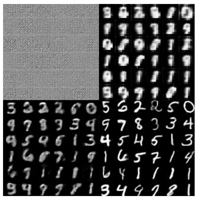

实验中,VAE 在 MNIST 数据集上的表现可直观体现其特点:训练初期(1-5 个 epoch)生成的数字模糊且边缘粗糙,但随着 epoch 增加(至 100 个),图像逐渐清晰;若仅优化重构损失,生成样本会缺乏多样性(比如只生成少数几种 “3”);若仅优化 KL 散度,生成样本则会模糊不清 —— 只有平衡两者,才能既保证清晰度又兼顾多样性。

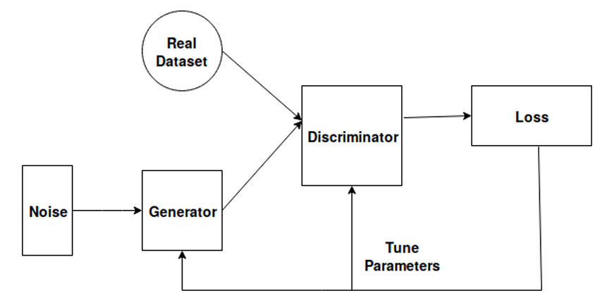

以实验中使用的 DCGAN(深度卷积 GAN)为例,其核心是 “minimax 博弈”,通过生成器与判别器的交替训练实现数据生成:
图4 生成对抗网络(GAN)架构图
生成器(G):从噪声到样本的 “创作者”
生成器接收随机噪声Z(如 100 维向量),通过反卷积层将其逐步放大为目标数据维度(如 28×28 图像),即G(Z)。比如输入噪声向量,生成器会输出一张类似手写数字的 “伪造图像”。
判别器(D):真假样本的 “裁判”
判别器接收样本(真实数据X或生成器输出的G(Z)),输出样本为 “真实数据” 的概率(0-1 之间),即D(X)或D(G(Z))。比如输入真实 “3”,判别器输出概率接近 1;输入生成的模糊 “3”,输出概率接近 0。
对抗训练:目标函数的 “猫鼠游戏”
GAN 的训练目标是求解以下 minimax 问题:
判别器D的目标:最大化V(D,G),即让真实样本的log D(X)尽可能大(接近 1),让生成样本的log(1-D(G(Z)))尽可能大(D(G(Z))接近 0);
生成器G的目标:最小化V(D,G),即让生成样本的log(1-D(G(Z)))尽可能小(D(G(Z))接近 1,骗过判别器)。
实验中,DCGAN 的生成效果呈现典型特点——训练初期(1-2 个 epoch)生成的几乎是 “乱码”,随着判别器与生成器的博弈(至 100 个 epoch),图像逐渐清晰;且 DCGAN 生成的数字边缘更锐利,细节比 VAE 更丰富 —— 但代价是训练不稳定,损失值会频繁波动,甚至出现 “模式崩溃”(比如只生成数字 “3” 和 “7”,忽略其他数字)。

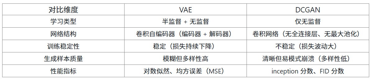

通过实验数据与可视化结果,可从 5 个关键维度对比 GAN(以 DCGAN 为例)与 VAE 的差异:
3.1 生成质量:GAN 更清晰,VAE 更均衡
VAE:实验中 VAE 的最终 MSE 为 34.66,生成的图像虽能识别,但整体偏模糊(比如数字边缘有 “毛边”),这是因为解码器输出的是 “分布均值”,相当于 “平均化” 了所有可能的样本特征;
GAN:DCGAN 的 MSE 为 36.3(略高于 VAE),但生成的图像更清晰锐利,细节更丰富(比如数字 “3” 的弯曲弧度更自然),这是因为对抗训练迫使生成器不断优化细节以骗过判别器。
3.2 多样性与稳定性:VAE 更可靠,GAN 易 “翻车”
VAE:由于 KL 散度约束,潜在空间数据分布更均匀,生成样本的多样性更高(能覆盖 MNIST 的 10 个数字),且训练过程稳定,损失持续下降;
GAN:容易出现 “模式崩溃”—— 实验中曾出现生成器反复生成 “1” 和 “9”,忽略其他数字,这是因为判别器过于强大时,生成器会 “投机取巧”,只生成能骗过判别器的少数样本;同时,GAN 的损失值波动大,难以判断训练是否收敛。
