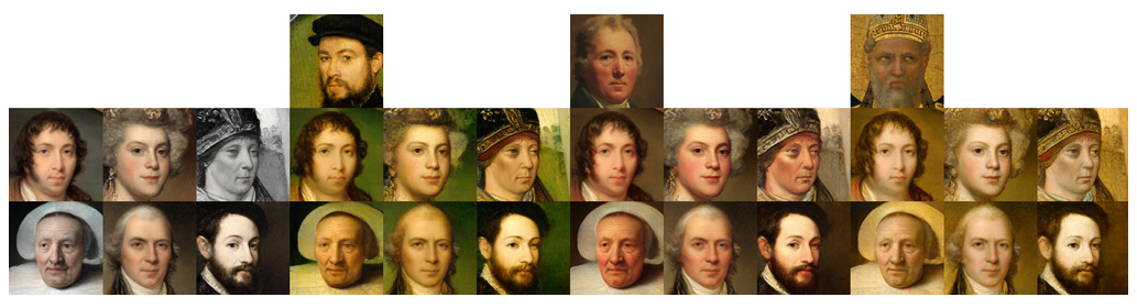

图1 DualVAE 在 Metfaces 数据集上的生成结果图

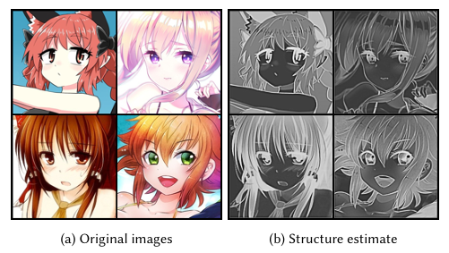

2.3 几何模块:比 “灰度图” 更懂结构
传统 cVAE 用灰度图作为几何输入,易丢失像素边界。
图2 DualVAE 几何模块生成的结构特征图
DualVAE 则设计了自适应强度变换模块:通过 3×3 卷积保持空间分辨率,再进行通道级平均,既像灰度图一样抑制色彩,又能学习数据专属的结构特征。生成的几何特征图(如图 2)能清晰保留边缘细节,为后续色彩叠加打下基础6。

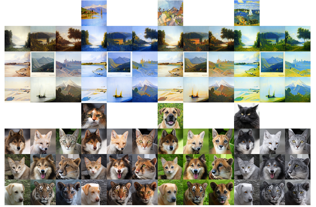

团队在 6 个主流数据集(Metfaces 人脸、Anime Faces 动漫、Art Landscapes 艺术景观等)上,从 “生成质量” 和 “色彩控制” 两方面验证了 DualVAE 的性能。

定性结果:以 Metfaces 人脸数据集为例,固定 z₉(相同的人脸轮廓),更换不同示例图的 zc,生成的人脸会分别呈现 “冷蓝色调”“暖红色调”“复古棕色调”,且肤色、发丝等细节色彩都与示例图一致(如图 1)。

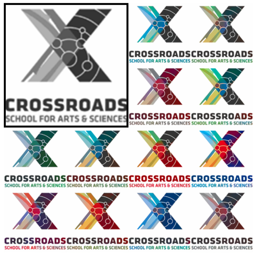

除了生成,团队还推出 DualVAE 的变体ReDualVAE,专注于现有图像的旧照片换色、logo调整配色等色彩编辑。它删除了 z₉的生成分支,仅保留 zc 的色彩控制能力,大幅降低计算成本:
改色逻辑:输入待改色图像的灰度图(固定几何)和示例图,ReDualVAE 提取示例图的 zc,替换原图像的色彩潜变量,即可生成新配色图像。
优势:在 Logo 数据集上,ReDualVAE 的色彩迁移 FID 仅 9.31,远低于 ReHistoGAN 的 27.00,且不会像传统方法那样破坏 logo 的文字边缘(如图3)。
图3 ReDualVAE 在 Logo 数据集上的多样化改色结果图
ReDualVAE 特别适合设计师:只需上传一张 “目标配色参考图”,即可批量给系列 logo 改色,无需手动调整每个像素。
