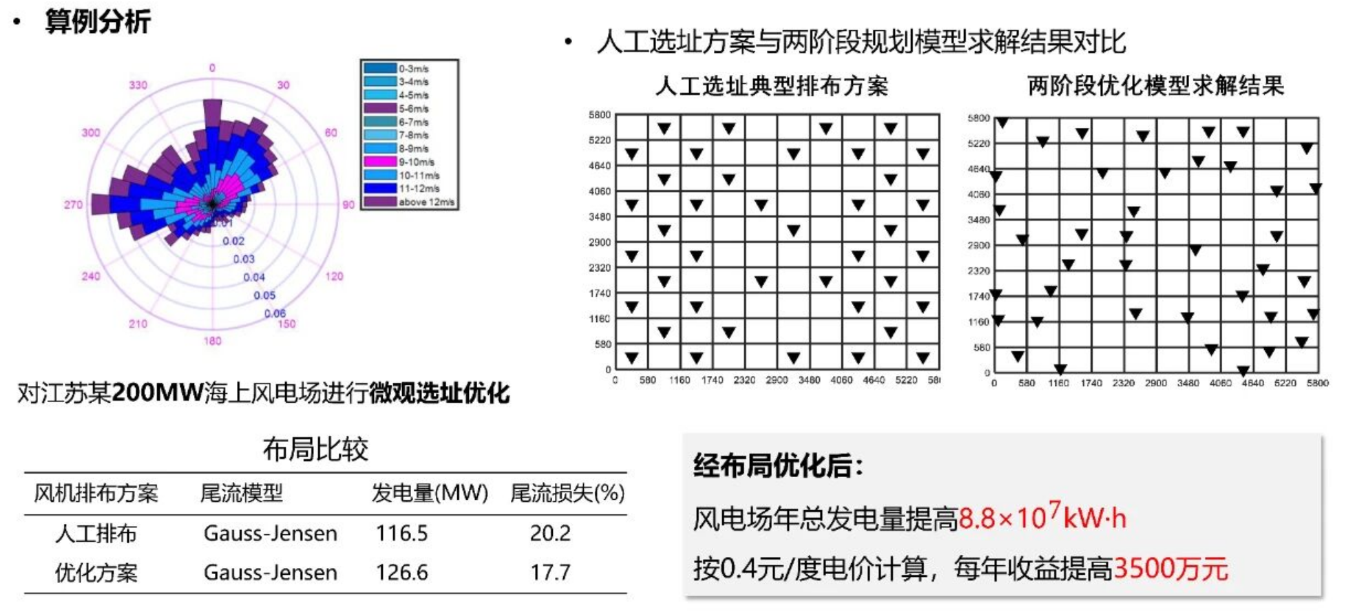

图1 江苏大丰 H4 风电场风玫瑰图与风机阵列角度匹配示意图

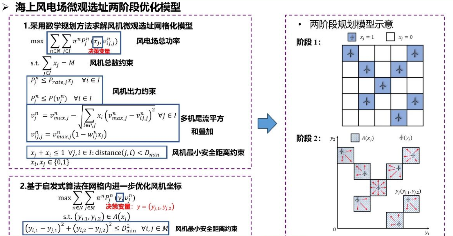

团队把 “尾流效应、规则布局、生态约束” 转化为可计算的数学模型,提出 “两阶段混合优化” 方法:
图2 海上风电场风机微观选址两阶段优化流程图
第一阶段:网格化初筛:将风场划分为网格,用混合整数规划(MIP)算法,在满足 “风机间距≥安全距离”“避开生态红线” 等约束下,筛选出初步布局方案。例如在江苏大丰 H4 风场,通过该阶段优化,尾流损失从 15.5% 降至 11.3%。
第二阶段:精细微调:用启发式算法优化网格内风机坐标,甚至旋转整个风机阵列(如逆时针旋转 10° 匹配主导风向),进一步降低尾流影响。实际案例显示,优化后风场年发电量提升 8.8×10⁷kWh,按 0.4 元 / 度计算,每年多赚 3500 万元。
更关键的是,团队还考虑 “规则布局” 需求 —— 风机按行列整齐排布,不仅降低电缆铺设成本(规整布局可减少电缆交叉),还方便运维与渔业活动,江苏某 200MW 风场因此节省电缆投资 260 万元。

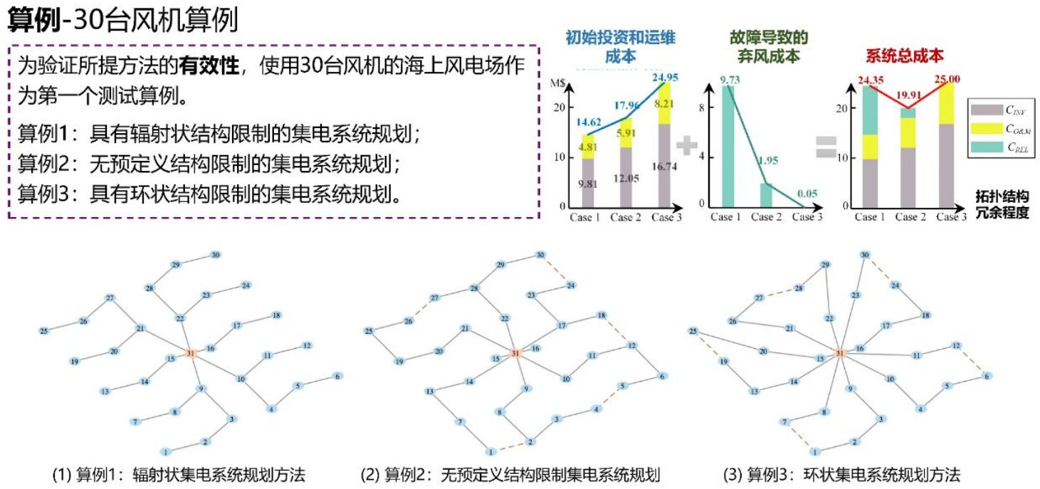

环状拓扑更可靠:对大容量风场,采用 “环状电缆布局”(如图 2),符合 “N-1” 安全准则 —— 即使某段电缆故障,其他线路可兜底,故障弃风成本降低 40%;同时通过容量约束车辆路径规划(CVRP)模型,避免电缆交叉,比 Google OR-Tools 规划结果总成本低 26%。
图3 海上风电集电系统拓扑对比图
辐射状拓扑更经济:对中小风场,用 “MILP 热启动算法” 优化电缆选型与路由,在两个风场的实践中,共节省初始投资 2500 万元,某设计院专门发来感谢信认可效果。
考虑故障修复:将设备故障率(如电缆 0.015 次 / 年 / 公里)、修复时间纳入模型,规划时预留备用线路,Race Bank 风场(91 台风机)优化后,年运维成本从 2103 万美元降至 1904 万美元,系统总成本降低 5.1%。

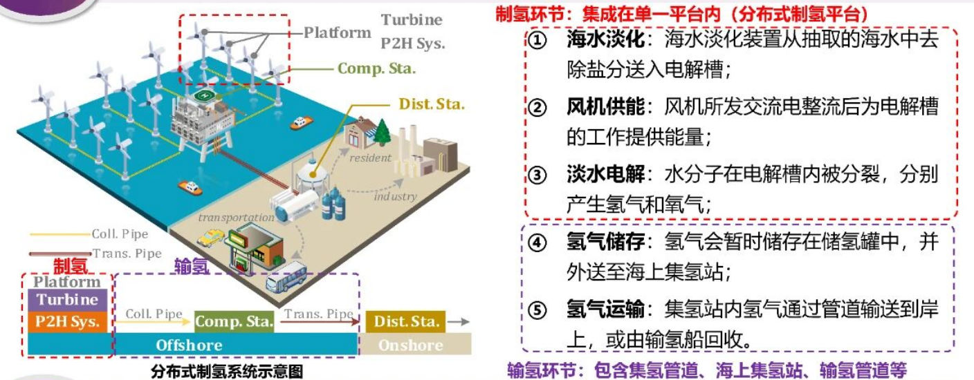

图4 分布式海上风电制氢系统示意图
制氢环节:联合优化风机布局与电解槽容量,在丹麦北海某项目中,通过 “边缘平台电解槽容量大、内部小” 的配置原则,平准化制氢成本(LCOH)从 7.88 元 /kg 降至 6.33 元 /kg,降幅 3 元 /kg,降幅 19.7%。
输氢环节:用 “两阶段优化” 选集体站位置 —— 先网格化确定大致区域,再精细调整坐标,比传统 “选中心位置” 方案成本低 8.86%(集体站放边缘虽增加收集管道长度,但减少更贵的输送管道成本)。

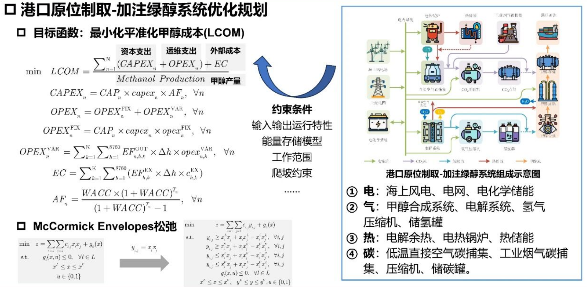

用氢环节:规划港口 “风电制绿醇” 系统,考虑碳捕集、储能等设备,预测 2035 年前,海风制绿醇成本将低于低硫燃油,为航运脱碳提供新路径。
图5 港口原位风电制绿醇系统组成示意图
