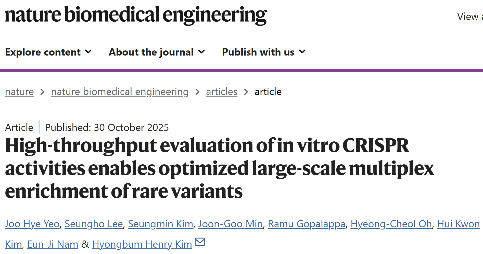

表于 Nature Biomedical Engineering 的《 High‑throughput evaluation of in vitro CRISPR activities enables optimized large‑scale multiplex enrichment of rare variants 》开发了两种体外高通量测定方法 Cut‑seq1 和 Cut‑seq2 ,用于评估成千上万对 sgRNA–靶序列配对的 Cas9 切割效率。结果显示,体外切割指数与细胞内 indel 频率相关性仅约 r≈0.27,但 PAM 兼容性的相关性接近 r≈0.99。基于约 18 万组数据构建的深度学习模型预测切割比值的相关性达 r≈0.90。利用该模型选择优化 sgRNA,并通过 CLOVE‑seq 实现平均约 900 倍的稀有变体等位基因频率富集,超过 80% 的突变被检测到。

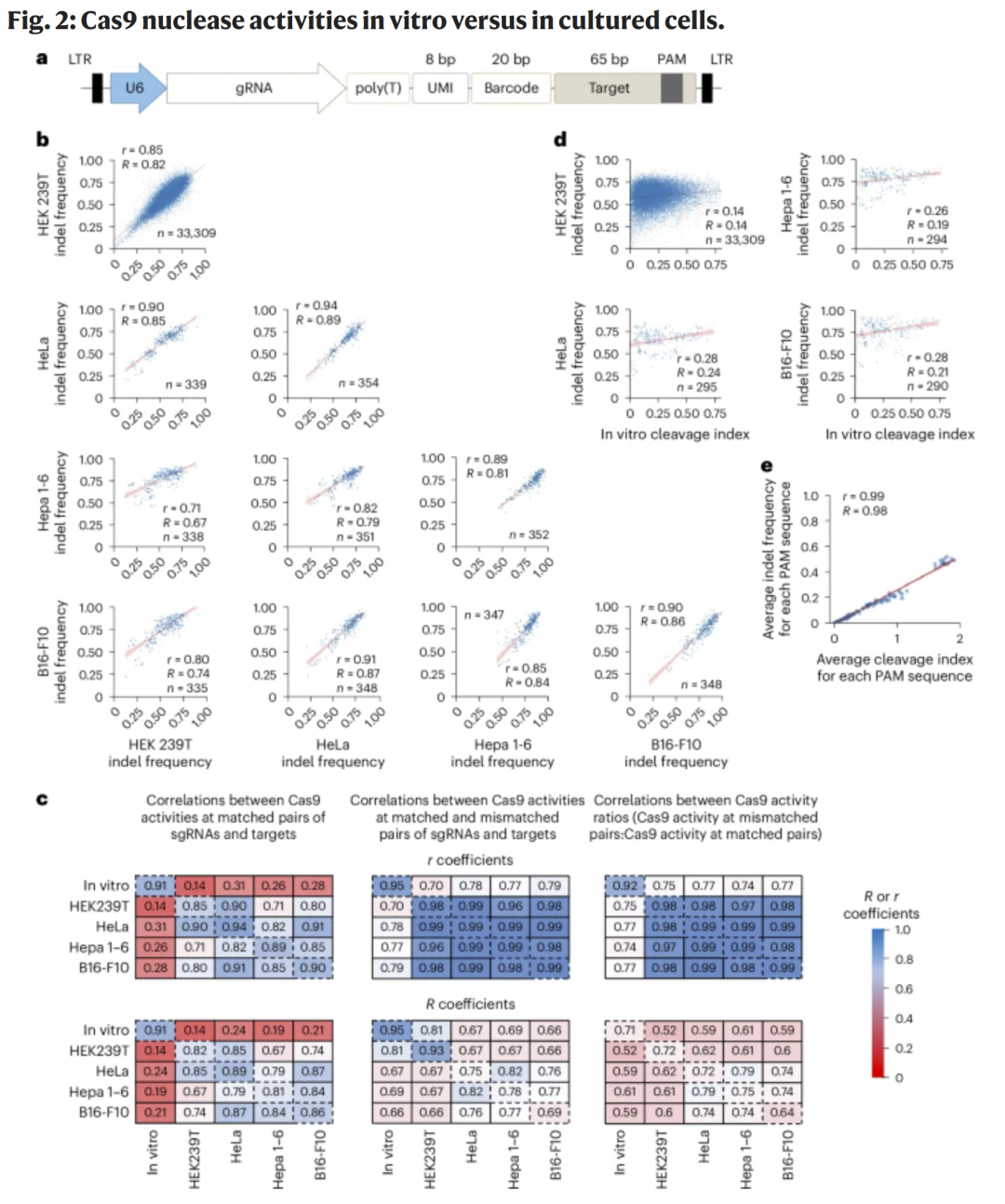

为了比较体外切割效率与细胞内 indel 频率的关系,研究人员构建了使用 U6 启动子的文库(U6_120k),并在多种细胞系(HEK293T、HeLa、Hepa 1–6、B16-F10)中测定。结果显示不同细胞间的 indel 频率高度相关,但体外切割指数与细胞内 indel 频率的相关性较低(r ≈ 0.27),而 PAM 相容性在体外与细胞中则几乎一致(r ≈ 0.99)。这表明 indel 频率受细胞环境影响较大,而 PAM 识别规律具有普适性。
图2 Cas9在体外与细胞内的活性比较

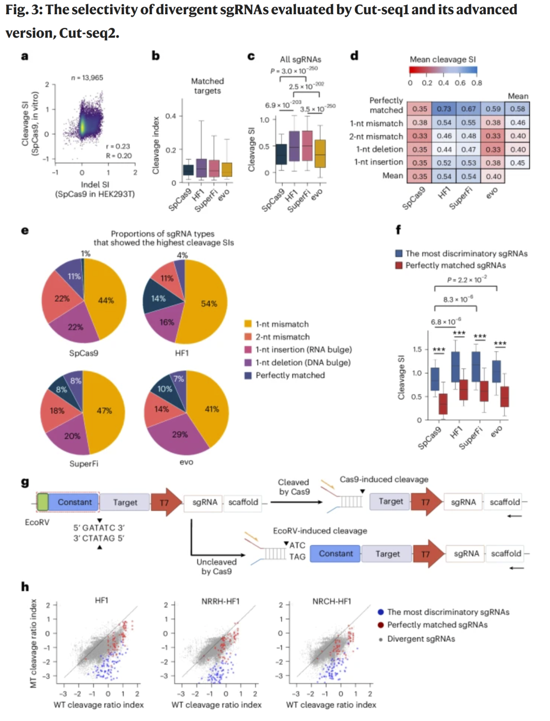

研究人员构建了包含 30,772 对 sgRNA–靶序列的 Cut1_30k 文库,用以评估不同 Cas9 变体(SpCas9、HF1、SuperFi、evoCas9)及其在 1-bp 差异序列下的切割选择性。结果显示,高保真变体 HF1 与 SuperFi 具有更优的选择性指数(SI),且多数最佳区分 sgRNA 并非完全匹配,而是带有单碱基错配的“差异型 sgRNA”。基于此,研究人员改进为 Cut-seq2,可同时检测被切割与未切割序列,以切割比值指数更准确反映活性。
图3 差异 sgRNA 选择性及 Cut-seq2 方法
