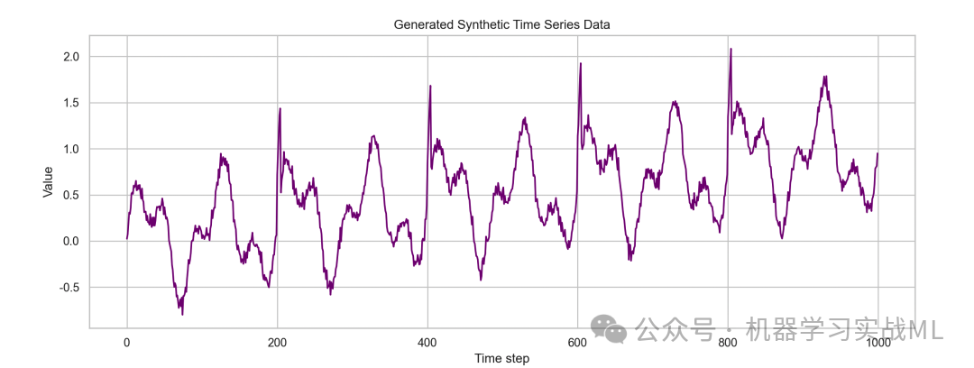

# 画出生成的时序数据
plt.figure(figsize=(14,5))
plt.plot(t, data, color='purple')
plt.title('Generated Synthetic Time Series Data')
plt.xlabel('Time step')
plt.ylabel('Value')
plt.show()

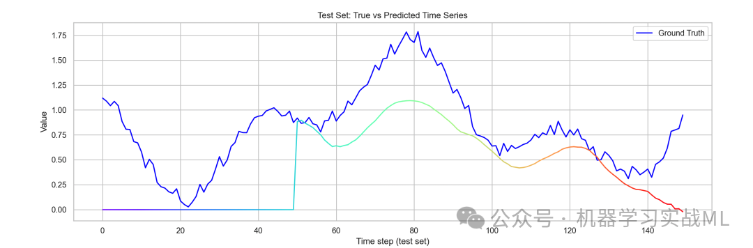

图1:测试集真实 vs 预测序列对比
plt.figure(figsize=(16,5))
time_test = np.arange(len(test_data))
plt.plot(time_test, test_data, label='Ground Truth', color='blue')
# 彩虹渐变线绘制预测
cmap = plt.get_cmap('rainbow')
for i in range(len(pred_series)-1):
    color = cmap(i / len(pred_series))
    plt.plot(time_test[i:i+2], pred_series[i:i+2], color=color)
plt.title('Test Set: True vs Predicted Time Series')
plt.xlabel('Time step (test set)')
plt.ylabel('Value')
plt.legend()
plt.show()
该图展示测试期间真实时间序列与模型预测的对比。蓝色是实际数据,彩虹色预测线反映模型拟合效果,颜色渐变增强视觉层次感,有助于识别预测趋势与误差区域。

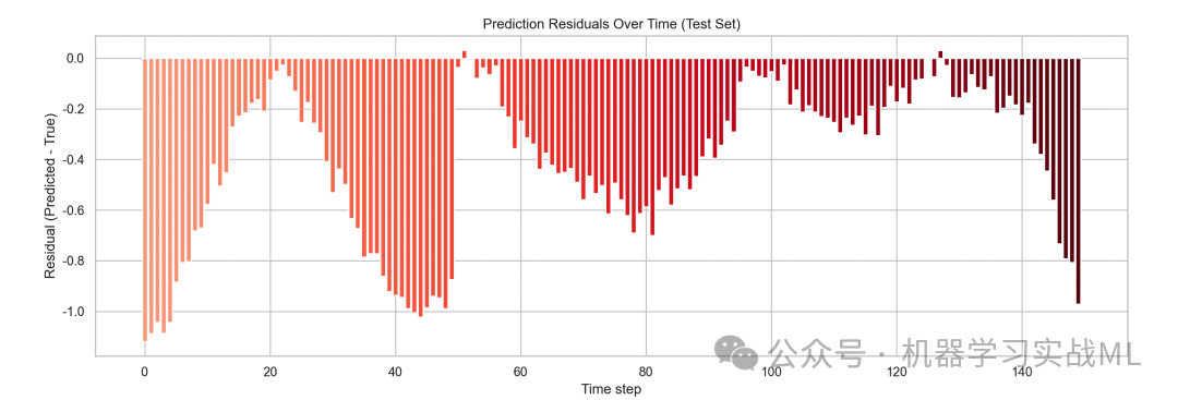

图2:预测误差(残差)随时间变化
residuals = pred_series - test_data
colors = plt.cm.Reds(np.linspace(0.3, 1, len(residuals)))
plt.bar(time_test, residuals, color=colors)
plt.title('Prediction Residuals Over Time (Test Set)')
plt.ylabel('Residual (Predicted - True)')
plt.show()
此条形图显示模型在每个时间点上的预测误差,红色渐变体现误差大小和方向,便于快速定位误差峰值和异常点,分析模型缺陷和异常事件预测表现。

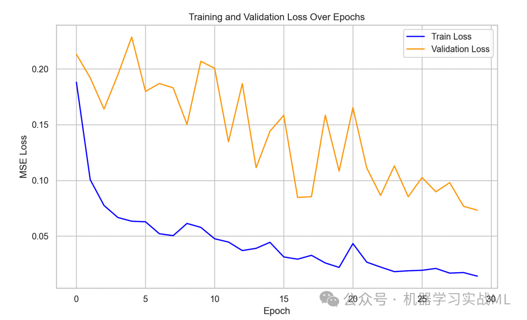

图3:训练与验证损失曲线
plt.figure(figsize=(10,6))
plt.plot(train_losses, label='Train Loss', color='blue')
plt.plot(val_losses, label='Validation Loss', color='orange')
plt.title('Training and Validation Loss Over Epochs')
plt.xlabel('Epoch')
plt.ylabel('MSE Loss')
plt.legend()
plt.show()
该图展示模型训练过程中的损失变化,蓝色曲线为训练误差,橙色曲线为验证误差。趋势收敛和过拟合情况清晰展现,有助于评估训练过程及模型泛化能力。

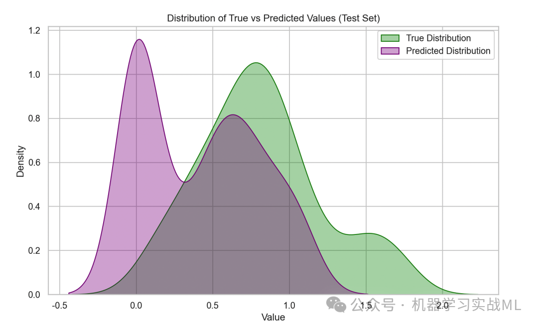

图4:预测与真实值分布对比(核密度估计)
sns.kdeplot(test_data, label='True Distribution', color='green', fill=True, alpha=0.3)
sns.kdeplot(pred_series, label='Predicted Distribution', color='purple', fill=True, alpha=0.3)
plt.title('Distribution of True vs Predicted Values (Test Set)')
plt.xlabel('Value')
plt.ylabel('Density')
plt.legend()
plt.show()
通过核密度估计对比真实值和预测值的分布形态,紫色和绿色填充区展示数据密度,能直观反映模型对数据整体趋势和波动范围的捕捉程度。
