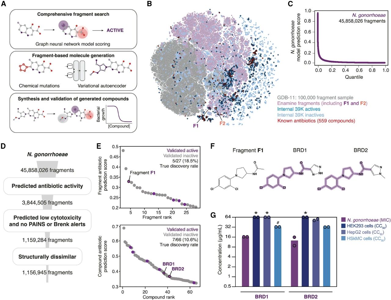

图1: 使用Chemprop筛选针对N. gonorrhoeae的优势片段。
在药物化学中,确定好优势片段是获得良好生物学活性的关键因素。基于这一经验,研究者首先利用基于图神经网络的Chemprop模型(见图1A),针对淋病奈瑟菌(N. gonorrhoeae)和金黄色葡萄球菌(S. aureus)进行了大规模片段筛选。作者整合了来自GDB-11、GDB-13与Enamine REAL 三大数据库的化学片段,构建了一个包含超过4千万个片段的虚拟筛选库。通过对上述化合物库结构分布的可视化(见图1B),作者发现其能够显著拓展已知抗生素的化学空间。
首先,针对N. gonorrhoeae,作者首先使用超过三万(38,765)条活性数据对Chemprop模型进行训练。利用该模型,作者筛选得到了约 384 万个具有潜在活性的片段(见图1C)。随后通过毒性预测、PAINS子结构筛选、与已知抗生素的相似性比对,作者获得了约115万个候选片段(见图1D)。
为验证筛选策略的有效性,作者在 79.9 万个已知活性的化合物中搜索包含候选片段的分子,发现了66 个化合物,其中7 个能有效抑制淋病奈瑟菌生长(真实发现率 10.6%,见图1E)。其中片段 F1 对应的两种活性化合物 BRD1 和 BRD2具有良好的抑菌能力,具有良好的发展潜力(见图1F-G)。

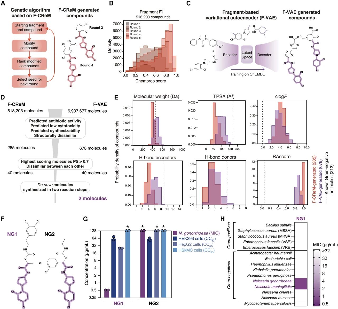

图2:使用生成模型从F1出发进行药物设计。
F1在可购买的化合物库中出现频率较低,因此作者决定使用分子生成模型基于F1进行设计。作者采用了两种生成式算法:基于遗传算法的 CReM(图2A)与片段驱动的变分自编码器 F-VAE(图2C)。对于CReM,作者将其与Chemprop结合,在每轮迭代过程中不断提升分子的预测活性(图2B)。F-VAE采用片段作为生长的起点,在生成过程中采用基于原子的生成方式。作者首先使用F-VAE基于F1片段进行大批量分子生成,而后使用Chemprop模型对生产结果进行筛选。
在完成基于CReM和F-VAE的分子生成后,作者对的到的分子进行了一系列后续筛选和聚类(图2D)。两种模型生成的分子在理化性质上有所差异,但在可合成性(RAscore)上相当(图2E)。最后,通过人工可合成性评估,作者完成了两个化合物,NG1和NG2,的合成(图2F)。其中仅 NG1 展现显著活性(MIC = 0.5 μg/mL,见图2G)。NG1的结构新颖、理化性质良好、且对耐药菌也有抑制活性(图3A),有较好的发展潜力。

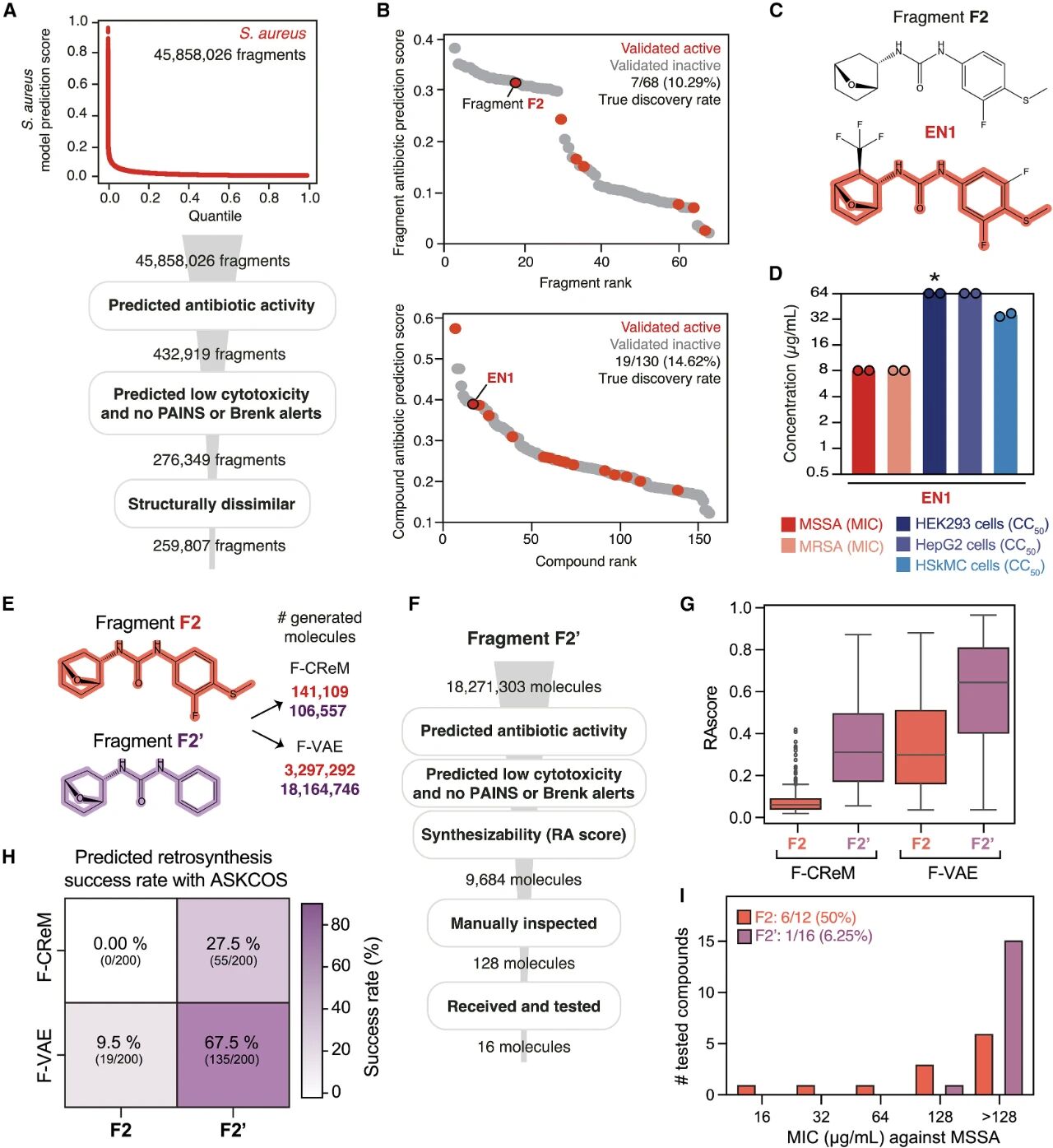

图4:使用基于片段的策略设计针对S. aureus的抗生素。
在成功设计针对N. gonorrhoeae的化合物后,作者将同样策略应用于针对S. aureus的抗生素设计中。作者首先采用了类似的策略,首先使用接近四万(39,312)条活性数据对Chemprop进行了训练,而后进行了分子骨架的虚拟筛选(图4A),并结合已有的测活结果筛选得到了骨架F2(图4B-C)。该骨架所对应的分子EN1对 MSSA 和 MRSA 的 MIC 为 8 μg/mL,且具良好选择性(图4D)。
F2片段在商业化合物库中的出现频率很低,因此作者决定采用基于CReM和F-VAE的分子生成范式来实现基于F2的药物设计(图4E)。不幸的是,直接基于F2设计的到的分子可合成性较差,因此作者将F2进行截断得到了F2‘(图4E),针对其设计的分子可合成性更高(图4G-H)。作者最终挑选了16个分子进行活性测试(图4F),其中仅一个具有活性,相比之下从Enamine REAL库中筛选得到的包含F2的12个分子中6个具有活性(图4I)。作者认为保持F2的完整结构对活性有重要的意义。

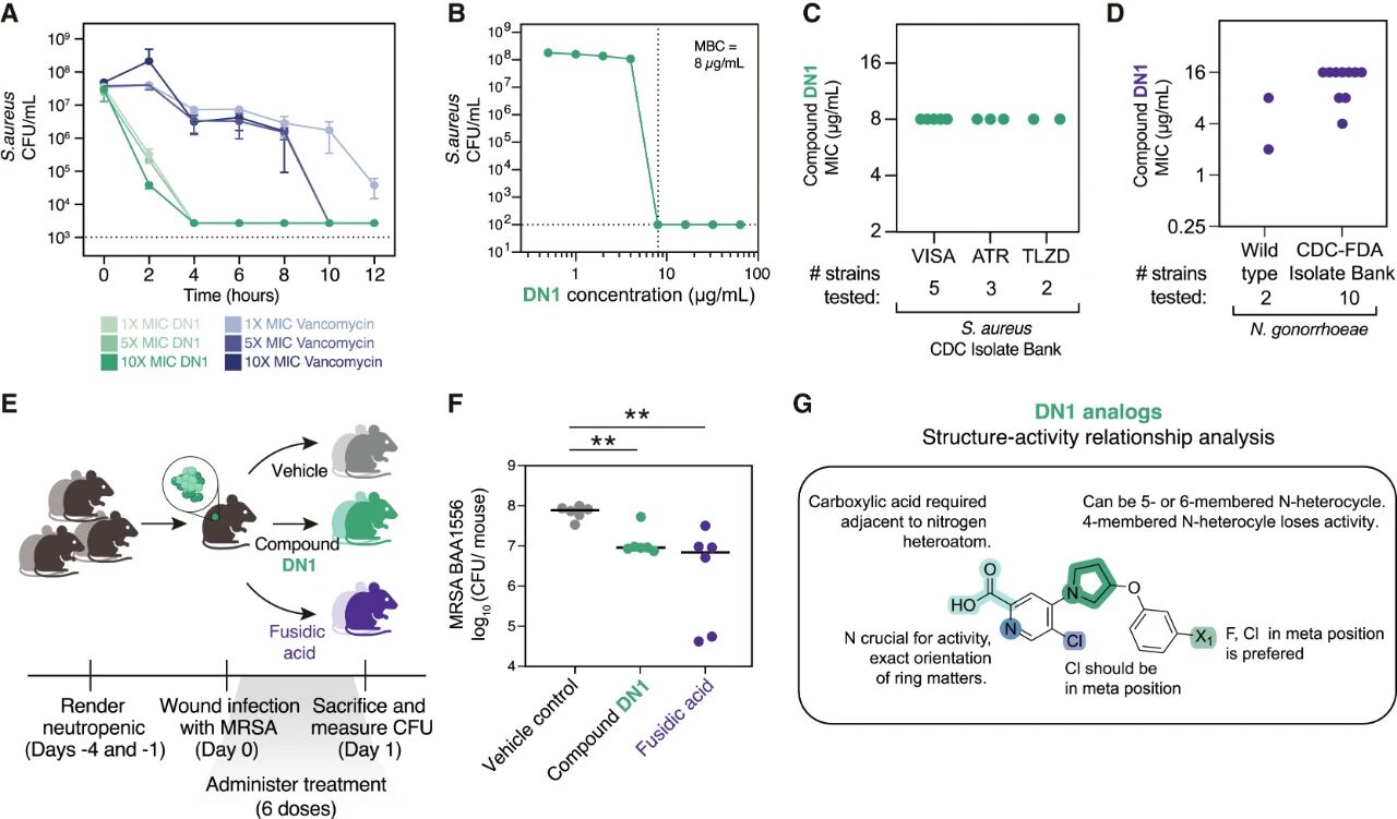

图7:DN1的体外、体内实验评价结果。
为评估 DN1 的临床转化潜力,作者进行了一系列的药效实验。时间杀灭实验显示,DN1 能在 2 小时高效杀灭S. aureus,速度快于临床常用的万古霉素(图7A-B)。DN1 还对 CDC-FDA 抗药菌株库中 10 株多重耐药革兰氏阳性菌(包括 VISA、ATR、TLZD 型菌株)均具抑制活性(图7C),且能抑制耐药性N. gonorrhoeae(图7D),显示其良好的广谱抗菌效能。在小鼠的皮肤感染模型上(图7E),作者发现DN1有与夫西地酸相当的抑菌能力(图7F),展示了DN1良好的临床应用前景。最后,针对DN1进行了衍生物合成与评价,对构效关系进行了分析(图7G),并发现了活性更优的衍生物DN1–164。
