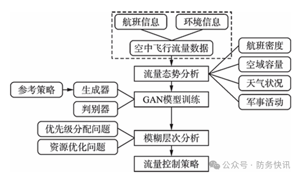

针对空中飞行流量管理策略类型的输出进行流程设计,整体流程如图1所示。该流程主要包含流量态势分析、GAN模型训练和模糊层次分析3个步骤。其中,流量态势分析旨在了解空中飞行流量的情况,为后续研究提供准备工作;GAN模型训练是重中之重,功能实现主要来源于该环节;模糊层次分析结合各种因素评估和优先级排序抉择出最合适的流量控制策略。
图1 整体流程

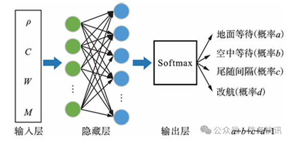

在生成对抗网络中,生成器的目标是输出一个合理的流量管理策略,以接收空域参数为输入,将这些参数编码并通过神经网络层输出4种策略的概率分布。生成器网络如图2所示。
图2 生成器网络

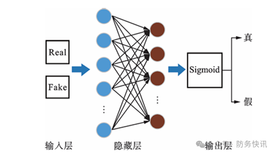

判别器以接收的生成器输出的策略和选择逻辑的策略为输入,输出一个概率值,表明输入策略属于真实还是生成。其目标是最大化判别能力来区分真实策略和生成策略,通过反馈机制改善输出质量。判别器网络如图3所示。
图3 判别器网络

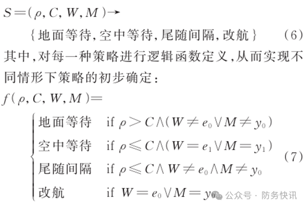

4.3 参考策略
考虑到空中环境的复杂性,且GAN在训练过程中需要有参照物,本文在前面设立了一些参数,为了输出相应的流量管理策略,定义了一个策略输出函数 ,可视为一个多输入单输出的函数,接收相应的空域参数作为输入,并输出一个具体的流量管理策略类型,将下列选择逻辑得到的策略作为初步的生成器,可参考用于训练:
1)地面等待:当航班密度超过空域容量但天气状况或军事等级尚可容忍,未到达高等级时,选择地面等待策略以减轻空域压力;
2)空中等待:当航班密度不超过空域容量,但前方出现短暂、局促的通行阻碍时,选择空中等待策略以确保飞行安全;
3)尾随间隔:当航班密度不超过空域容量且天气状况和军事活动等级都不高时,选择尾随间隔策略进行航班安全距离的维持;
4)改航:当天气状况或军事活动等级为高时,预设路径不再支持通行且等待时间不确定的情况下,选择改航策略进行避让。

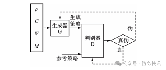

4.4 GAN模型训练
对于模型的训练,采用对抗训练形式。一方面,固定生成器,通过训练判别器以最大化区分真实策略和生成策略的能力;另一方面,固定判别器,通过训练生成器以最小化判别器成功区分真实策略和生成策略的概率。通过这样不断的交替训练,直至生成器生成的策略无法再被判别器区分出来。
GAN模型训练原理如图4所示。GAN训练步骤如下:
1)将空域参数作为生成器的训练样本输入,从而输出生成策略;
2)将真实策略作为GAN网络中判别器的参考数据;
3)将生成器生成的分配方案与随机分配方案一同输入判别器进行判别;
4)通过GAN的评判指标来衡量模型输出的好坏。
图4 GAN模型训练原理
考虑到流量管理策略的输出形式,因此设定在模型训练完成后,生成器根据输入的空域参数输出一个策略的概率分布,该分布可以解释为一个分类结果。

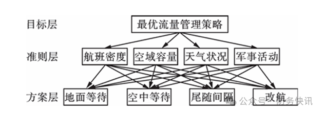

当前情况下生成器输出的是策略的概率分布,那么为了增强模型决策的可靠性并处理决策中的不确定性和模糊性,在决定输出流量管理策略时加入了模糊层次分析法(FAHP)。根据FAHP的思想,构建一个多层次的决策模型,模型共分为目标层、准则层和方案层3个部分。其中,目标层旨在选择最合适的流量管理策略;准则层是一些影响策略选择的因素;方案层是4个备选的流量管理策略。模型具体的层次结构如图5所示。
图5 层次结构

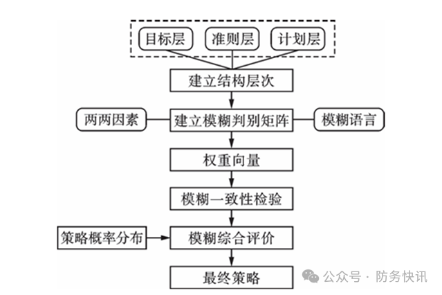

如图6所示,确定流量管理策略的流程为:
1)在准则层和方案层间构造模糊判断矩阵,用来评判各因素间相对于准则的重要性;
2)利用模糊判断矩阵,可计算出各个因素的权重向量;
3)将生成器输出的策略概率分布作为方案层的输入,通过将这些概率与权重向量相结合,利用模糊综合评价得到每一个策略的综合评价值,就能反映出这些策略在所有考虑因素下的总体表现;
4)根据综合评价值,选择评价值最高的策略作为最终的输出策略,那么该策略可视为当前情况下的最优流量管理策略。
图6 策略确定流程

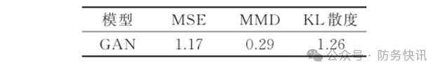

在评估模型性能时,采用试验过程中达到的最优值以及最终5次迭代结果的平均值作为性能评估的指标。该方法可以确保不仅关注模型在某个特定时刻的表现,而且考虑了模型在多次迭代后的稳定性和一致性。试验结果(最小值)如表1所示。
表1 8000数据集试验结果(最小值)
考虑到仅使用最小值可能会有偏差,因此本文还选取了训练迭代指标的平均值进行评估,试验结果(平均值)如表2所示。
表2 8000数据集试验结果(平均值)

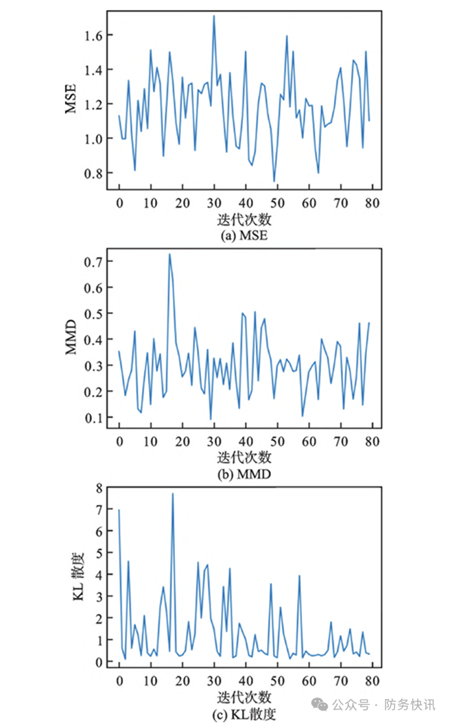

从表1和表2的MSE、MMD和KL散度这3个指标的数据看,模型在生成数据的质量上表现较好,尤其从MMD和KL散度2个指标看,均值数据较低,表明生成数据和真实数据分布之间差异较小,同时也体现了模型的优越性。为了更好地观察和分析天气状况、军事活动等复杂情况下的数据质量,本文还采用可视化图展示迭代过程的表现,变化趋势如图7所示。
图7 变化趋势

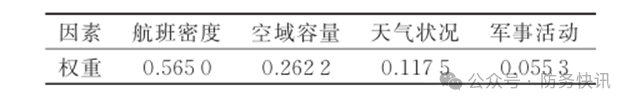

在完成模型训练后,对测试集数据进行策略类型的生成,该过程主要是结合生成器生成的策略类型概率和环境影响因素的权重得到各种策略的综合评价指标值,筛选其中值最大的策略类型作为推荐策略。其中环境因素(航班密度、空域容量、天气状况和军事活动)的权重通过两两对比方式确定其相对重要性,并使用1、3、5、7、9的模糊数值来描述2个因素间的重要性程度,通过该方法最终生成一个4×4的模糊判断矩阵,并利用该模糊判断矩阵来计算每个因素的权重。得到模糊判断矩阵如下:
得到影响因素权重如表3所示。
表3 影响因素权重

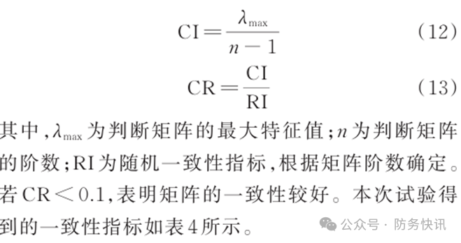

为了确保矩阵的自洽性以及保证评估结果的可信性,需要进行一致性检验。一致性指标和一致性比率都是用于衡量矩阵一致性程度的指标,计算公式如下:
表4 一致性指标
由表4的一致性指标值可见,表明一致性良好,符合要求。

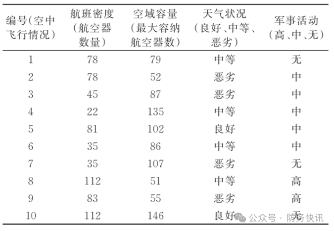

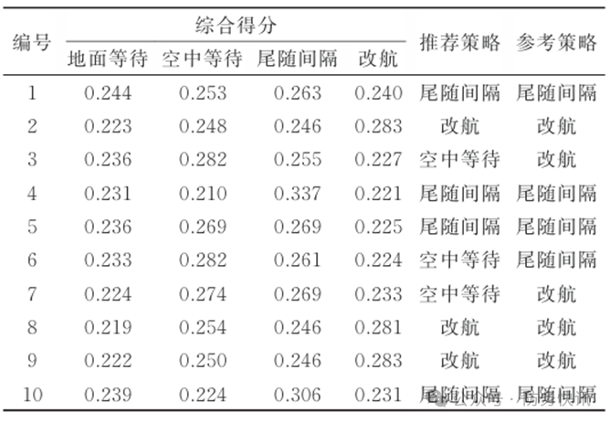

部分测试集总结信息如表5所示。将数据通过编程逻辑转换后输入模型,先后经过GAN和模糊层次分析后得到4个策略的综合评价值以及推荐的策略类型。将本文方法推荐的策略类型与参考策略对比,以验证不同空中飞行场景下推荐策略类型的准确性。表6是依托表5列举的部分飞行场景,通过本文方法得到的不同场景下4种策略类型的综合评分、推荐策略以及参考策略。该表不仅清楚地展示了生成策略的准确性,而且可以看出模型对于策略的选择并不存在偏好性,保证了策略抉择的公平性。该试验结果表明本文方法在针对不同飞行环境下能够有效地给出一个比较合适的飞行流量控制策略,从而为空中交通管理人员科学决策提供参考,这对民航系统优化、减少延误具有重要作用。
表5 部分测试集总结信息
表6 策略综合评价值及推荐、参考策略
