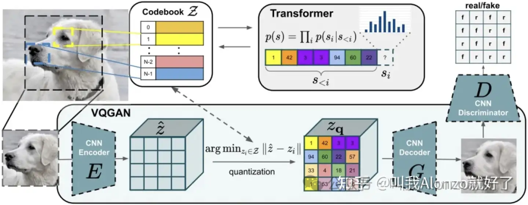

这个转折点在 CVPR 2020 的 《Taming Transformers for High-Resolution Image Synthesis》(俗称VQ-GAN) 中将VAE推向了一个全新的高度。这篇论文提出:Transformer擅长建模长程依赖,但其计算复杂度随序列长度二次方增长,这样的局限性在高分辨率生成上(当时1k分辨率就可以称为high-resolution)会让算力成本变得非常恐怖。
于是,这篇工作提出先用一个VQ-VAE把高维像素图压缩成低维的离散码本(codebook),再让Transformer在这个空间分辨率被压缩的隐空间里去预测下一个 token。这里的VQ指的是Vector Quantized——向量量化,顾名思义,编码出来的是一个离散的VAE表征,也就天然跟Transformer预测离散序列的特征能够匹配上了。这样一来,我们不再需要压缩一个RGB图像的所有像素,而是只需要压缩这个紧凑的latent表征即可。

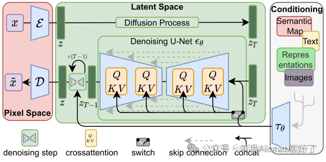

以Stable Diffusion(SD)为代表的Latent Diffusion Models进一步改良了这个思路,由于SD的前身DDPM天生只能处理连续数据,它没有沿用VQ-VAE的离散化,而是使用了带有 KL 正则项的连续 Autoencoder-KL。自SD之后,VAE正式确立了在后续LDM范式为主的生成式模型中的地位——它负责感知和压缩,将冗余的image pixels压缩成紧凑的隐空间表征,再交由扩散模型去生成。

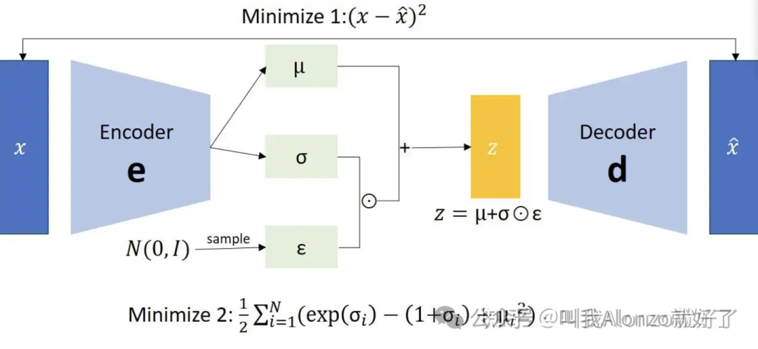

具体来说,VAE的网络结构包含一个编码器(encoder),一个解码器(decoder),编码器将输入的image pixels压缩成一个紧凑的隐空间表征的,解码器再将这个表征映射回RGB图像。它的优化目标通常有两项:
• 第一是重建项:这是解码器的任务。它要求重构后的image pixels和输入端的逼近,即。VQ-GAN之后,重建项不再是简单的逐像素L1、L2范式回归,同时引入了LPIPS、GAN Discriminator Loss等额外的损失函数,让重建细节更加丰富。
• 第二是正则项:这是编码器的任务。它强迫潜变量的分布接近标准正态分布。

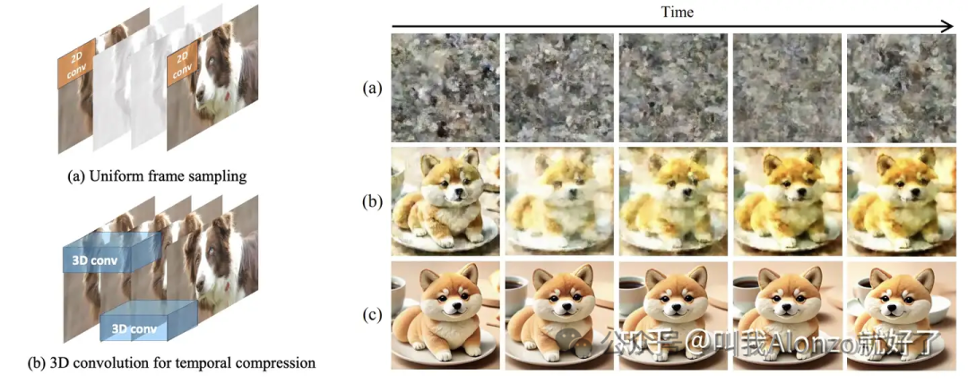

首先在VAE结构上,它采用了3D卷积主导的VAE来处理视频序列,直接对进行时空联合压缩,从而摒弃了早期方法将视频当作是「若干批次的图像」处理的方式。

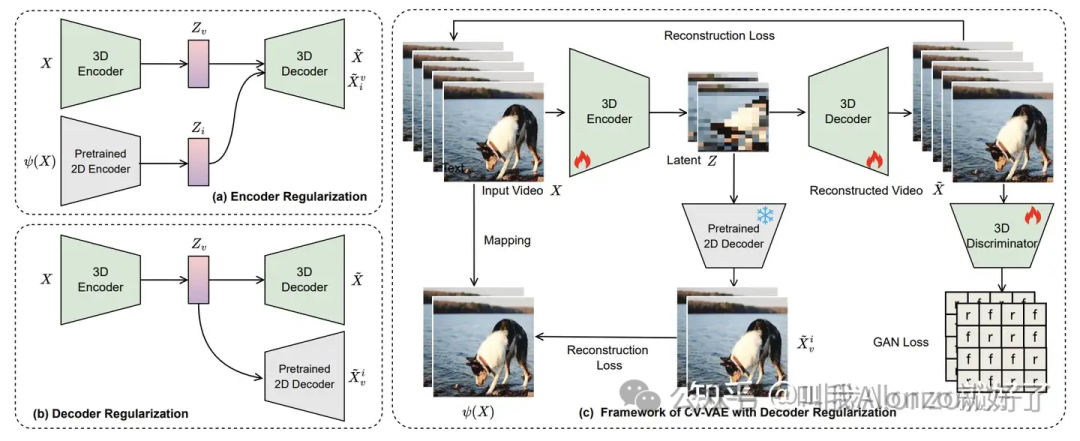

其次在损失函数的设计上,引入了「隐空间正则化」的策略。具体做法是构建两条路径:对于同一段视频,一方面利用预训练好的Image VAE逐帧编码得到参考特征,另一方面用Video VAE编码得到目标特征,然后强制要求两者在统计分布上尽可能对齐。此外,设计中还特意要求Video Decoder能够在部分训练路径中直接利用进行图像重建。上述的种种做法可以看出:不论是在分布上,还是在decoder的输入设置上,都与作者「设计一个分布兼容的VAE」这一动机是相吻合的。

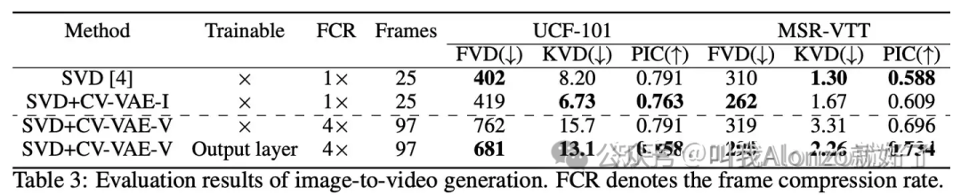

文章中的实验结果也对应了这一点,加入了CV-VAE之后,SVD能够处理的帧直接从25帧提升到了97帧,不仅如此,通过进一步微调SVD的部分组件(Output Layer),适配的能力还会进一步提升。

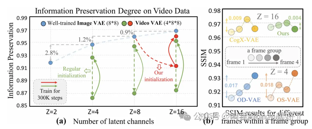

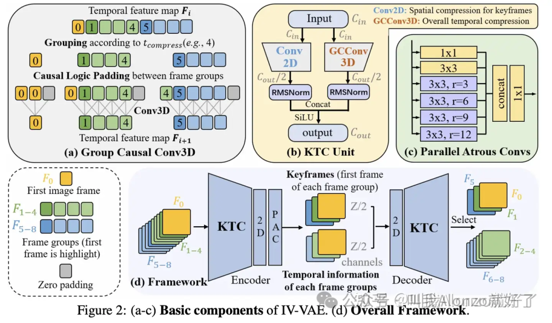

IV-VAE出自《Improved Video VAE for Latent Video Diffusion Model》一文,发表于CVPR 2025。这篇工作重点解决了的是3D VAE的训练退化问题,即直接利用2D VAE权重初始化 3D VAE 时,网络倾向于退化为逐帧处理模式,导致时间维度的压缩能力失效,且在同一视频序列内,首帧与后续帧的重建质量会出现显著的不平衡。
为此,IV-VAE 提出了 「关键帧时间压缩」 配合 「分组因果卷积」 的策略。它将输入的一个视频序列在通道维度上拆分为两个分支:一半通道作为 「关键帧分支」,继承2D VAE的空间域信息压缩先验,确保纹理清晰度;另一半通道作为 「时序分支」,通过3D分组因果卷积,负责捕捉时间维度的变化。这种设计既保留了高频空间域信息细节,又有效建立了视频帧之间的因果依赖。

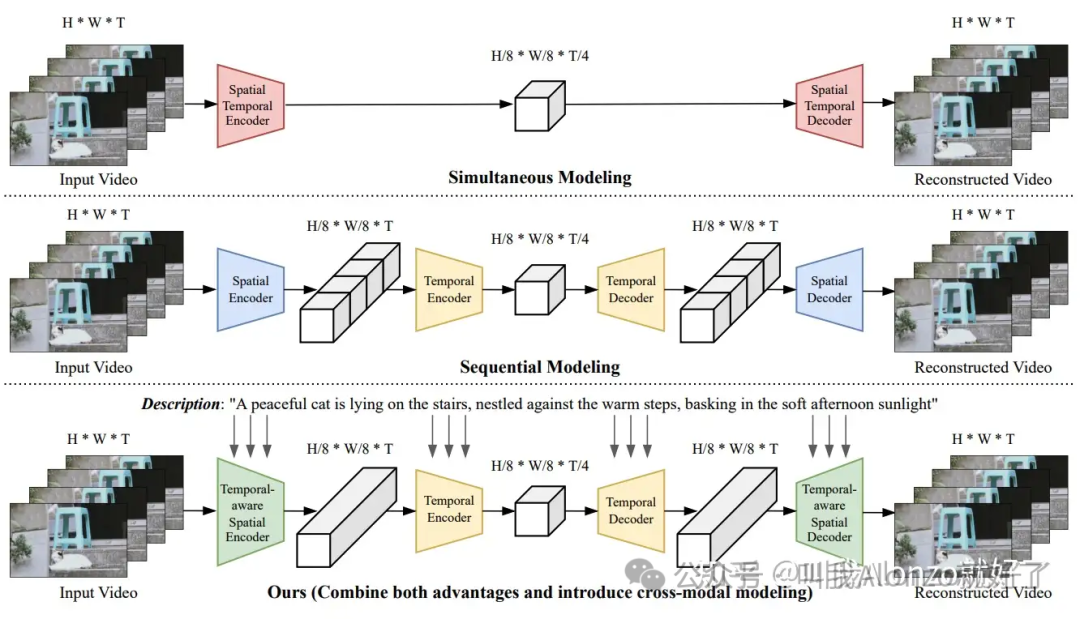

VideoVAE+ 出自《Large Motion Video Autoencoding with Cross-modal Video VAE》,发表于ICCV 2025。这篇工作的出发点类似,而且采取了更为激进的解耦思路。其动机发现VAE试图在一个步骤内同时完成空间与时间的压缩,这一机制问题是导致大运动区域模糊的根本原因。
对此,VideoVAE+ 提出了一种 「时序感知的空间压缩」 架构。它将压缩过程拆解为两个步骤:首先进行空间维度的下采样,随后再进行时间维度的压缩,并额外引入一个轻量级的运动分支来专门建模大幅度的运动变化。
与传统VAE仅与纯像素交互的机制不同的是,VideoVAE+在编解码过程中引入了文本条件。通过利用T2V数据集中的文本描述作为VAE编码中的condition,模型能够在处理严重运动模糊或遮挡区域时,利用语义信息引导解码器补偿丢失的细节。

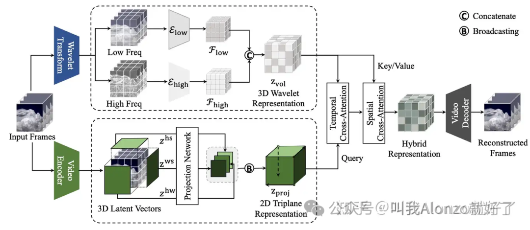

HVDM出自《Hybrid Video Diffusion Model》一文中,目前已代表于ECCV 2024上。它的混合VAE采用了三个维度的信息解耦:2D的映射隐空间变量,用于提取空间域的全局上下文;3D卷积配合小波分解的设计,主要用于提取局部时空体积信息;频域隐空间变量,旨在提升空间域的纹理细节,提升重建质量。下游任务的选定也是主要针对长视频生成、图生视频,以及大运动动态的一些场景,动机也比较合理,在这些场景中视频序列的编码问题基本上可以看作是复合的空间域细节和时序保真。

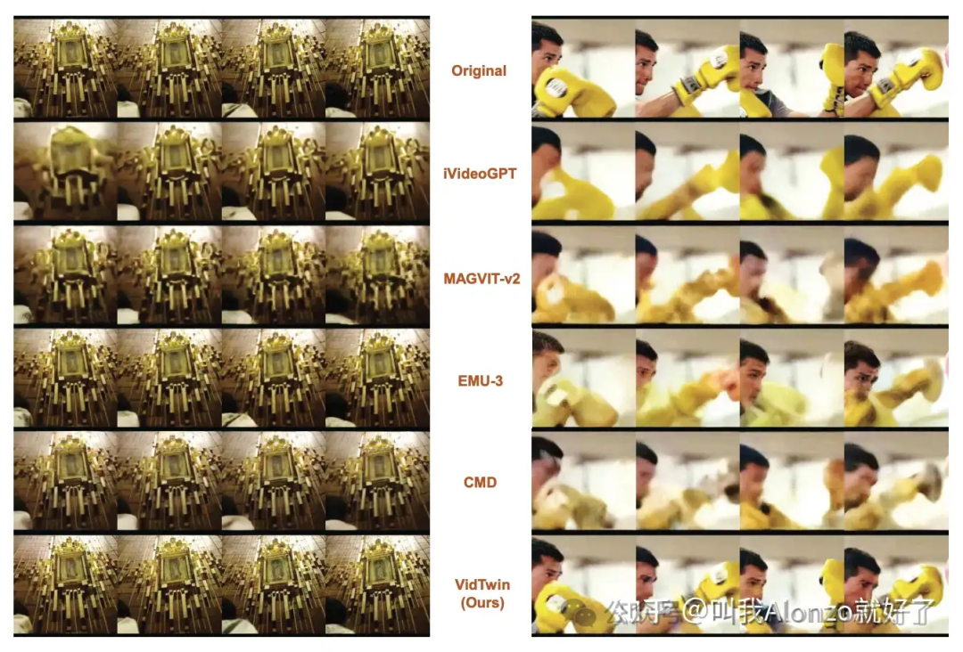

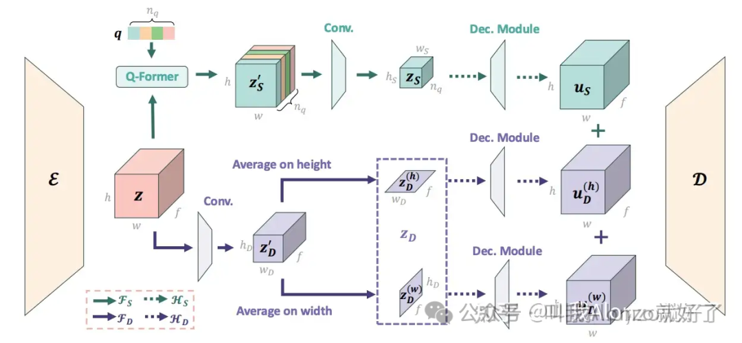

VidTwin出自《VidTwin: Video VAE with Decoupled Structure and Dynamics》一文中,目前已代表于CVPR 2025上。 这篇工作的VAE设计中将视频序列拆解为「结构」和「动力学」两部分:前者通过类似Q-Former的模块负责捕捉整体空间域内容和大范围运动,后者则专门负责表征细粒度的快速运动变化。
在快速运动的一些场景上,实验结果也证明了VidTwin这种设计的有效性。
对于这类「解耦」范式的VAE设计,似乎有两点比较共性的方面:一是大家都公认频域上的信息(小波变换等)能够有效帮助空间域的细节保真;二是显式解耦出一部分专门建模运动动态的变量,对于建模大运动场景的视频序列比较利好。

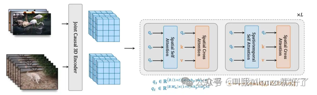

第一,图像、视频统一的VAE。 W.A.L.T中的VAE设计采用的3D因果CNN,天然能够处理视频序列。对于图像数据的处理,VAE会将图像视为 的特殊单帧视频,二者数据之间相差的只是时序维度上的长度,这就从数据结构上统一了图像和视频的VAE表征形式。
第二,Diffusion Transformer上的Attention设计。 不仅仅是VAE的设计,W.A.L.T在Transformer中的设计也需要考虑对于图像和视频数据的同时适配问题,于是提出了两种窗口注意力的机制,一种只看单帧内的空间窗口,另一种在小的三维窗口里联合建模时空关联性。对图像的批次输入,Attention层会用一个identity mask遮蔽其他的时序维度上的信息,从而让Attention只计算空间域内部的注意力权重;对视频的批次输入则使用两种注意力一起工作。这样一来,也就是实现了生成模型上图像和视频数据的统一。

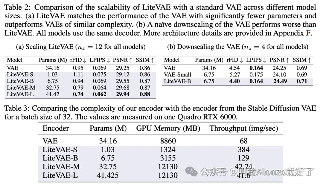

最为相关的是LiteVAE,出自《LiteVAE: Lightweight and Efficient Variational Autoencoders for Latent Diffusion Models》一文中,目前已代表于NeurIPS 2024上。LiteVAE的核心策略可概括为以下两点:
值得注意的是,CV-VAE兼容的特性,意味着下游的扩散模型的主干网络参数不需要做任何重训练、微调形式的适配,而是真正意义上的即插即用的。
实验结果是立竿见影的,LiteVAE-B规模的模型仅需约6~7M的编码器参数,便能在ImageNet上达到与标准 SD-VAE 相当的重建质量和生成效果,在计算效率上的提升非常显著。
比较有意思的是,类似于前文中提到的「解耦」相关的工作,这里的频域设计反向用于「提升计算效率」的目的上来了,是否可以有一个猜想:频域信息对于细节保真的这种机制,在算力充足的情况,能够比纯像素重建的形式更能保真细节信息;在算力受限的情况下,或许也展现出比纯像素重建形式更高的压缩效率。
