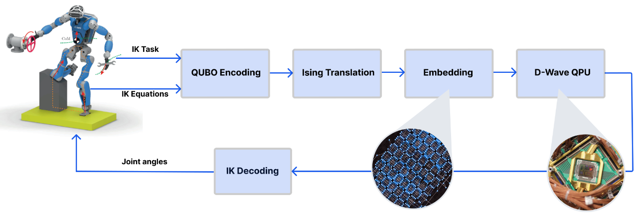

量子退火求解逆运动学的工作流程:图源论文
论文的创新性主要体现在:
 首个端到端的 IK→QUBO 量子求解流程
实现了将机器人逆运动学方程完整映射为 QUBO 模型的过程。整个量子退火求解逆运动学的工作流程包括五个阶段(如上图所示):
(1)QUBO 构建:将各关节角度方程离散化为二进制变量,通过线性二进制近似(LBA)计算正弦与余弦值,添加独热约束(One-hot constraint),并构建末端误差最小化的二次能量函数。
(2)Ising 模型转换:将 QUBO 映射为等价的 Ising 哈密顿量,以便在量子硬件上执行。二进制变量对应自旋状态(±1),偏置与耦合项分别代表外场与相互作用能。
(3)量子嵌入与初始化:针对 D-Wave 的 Pegasus 与 Zephyr 拓扑结构,采用不同的嵌入策略,将逻辑变量映射到物理量子比特网络中。此时系统初始化为量子叠加态,表示所有角度组合的并行搜索。
(4)量子退火求解:在退火过程中,横场逐渐减弱、纵场增强,系统在量子隧穿作用下跳出局部最小值并趋向全局最低能态,对应于最优关节角配置。
(5)解码与验证:量子处理器输出自旋状态后,研究人员将其解码为具体角度,并通过正向运动学验证末端误差是否满足精度要求。

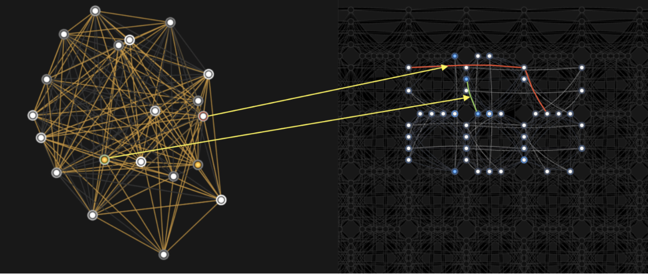

研究者系统比较了两种量子嵌入策略,即 Global Embedding 与 Clique Embedding,在两种硬件拓扑(Pegasus 与 Zephyr)上的资源占用与访问时间,为后续量子硬件设计提供了实证参考。

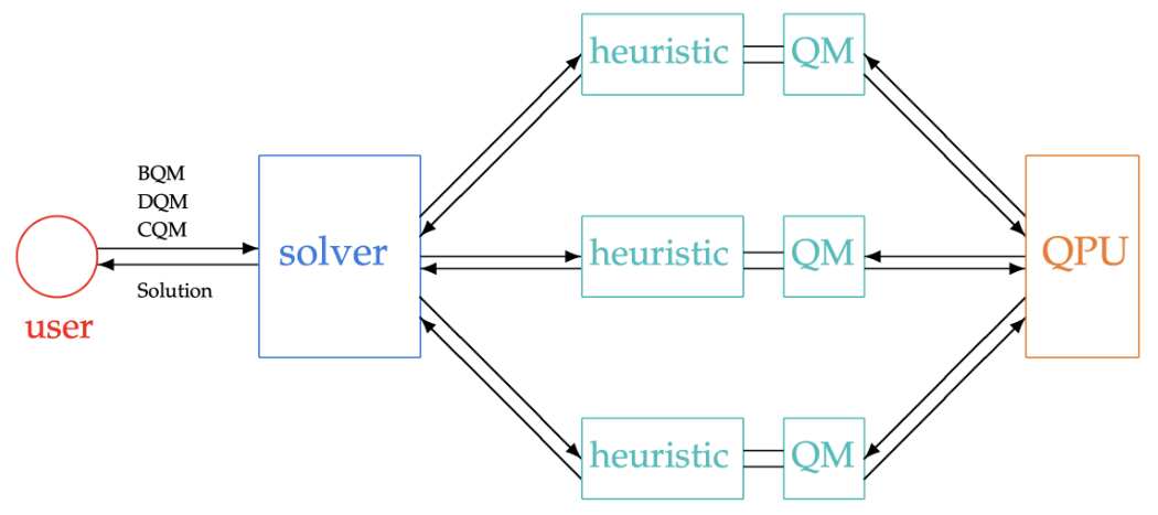

团队借助 D-Wave Hybrid Solver,将量子退火与经典局部搜索结合,在大规模问题上实现显著加速。

将双连杆逆运动学(Two-Linked IK)问题图映射到量子退火器硬件架构的过程:图源论文

D-Wave 混合求解器结构图:图源论文
