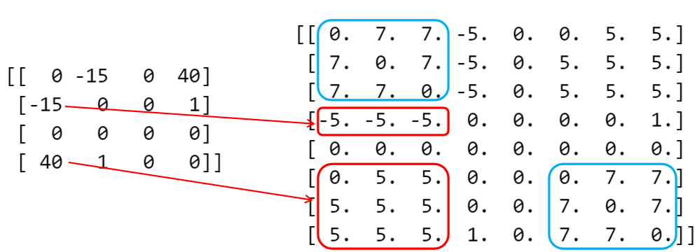

python
mat = np.array([[0, -15,0, 40],
                [-15,0, 0, 1],
                [0,  0, 0, 0],
                [40, 1, 0, 0]])
splitted_ret, last_idx = kw.preprocess.perform_precision_adaption_split(mat, 4)
print(splitted_ret)
min_increment计算得到默认值为1,精度设置为4个比特,范围在[−7,7],也即绝对值应该小于7。程序输出转换后的矩阵如下:
如图所示,红色的箭头指示出拆分前后的对应关系,蓝色框中的数字则是用于限制新建的变量的值保持一致的惩罚项,通过这样拆分变量,可以在保持原矩阵的解的情况下,将参数精度降低。降低精度的过程通过param_bit,min_increment,penalty,round_to_increment和method等参数来调节。
