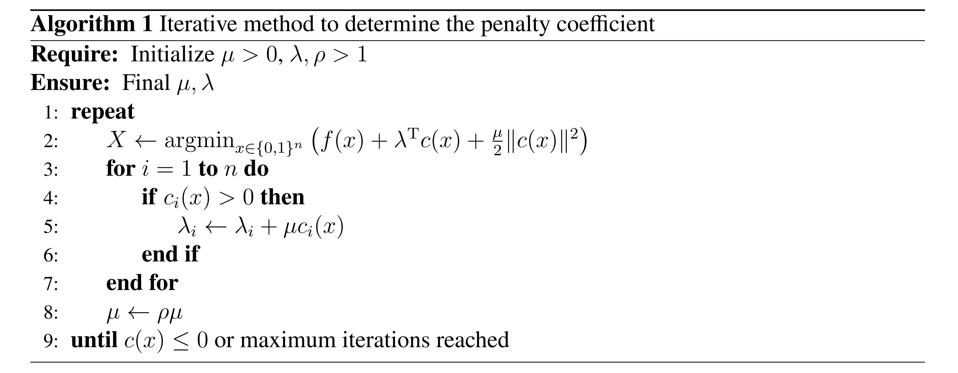

迭代法确定惩罚系数 ​
使用迭代方法可以避免估计惩罚系数容易不准确的问题,但是迭代求解需要多次求解,花费的时间和计算资源更多。一种简单的方法是通过多次尝试,不断增加没有满足的惩罚系数的权重,从而最终确定合适的惩罚系数。惩罚系数的更新可以使用多种不同的更新方法,比如每次增加一个常数,按 μ=μ+λ 更新,或者每次乘上一个倍率,按 μ=λμ更新。
此外,还可以参考增广拉格朗日函数法(ALM)在连续问题上的应用,将ALM改变为适用于离散QUBO问题的方法。首先,将目标函数与约束条件结合,形成拉格朗日函数,对于每个约束,引入拉格朗日乘子;然后在拉格朗日函数中添加惩罚项,这一惩罚项通常是约束违反程度的平方,乘以一个惩罚因子,通过迭代的方式,逐步优化拉格朗日函数。每次迭代中,更新拉格朗日乘子和惩罚因子,以提高对约束的满足程度。该方法通过调整惩罚因子和拉格朗日乘子,逐步逼近最优解,确保在满足约束的同时优化目标函数。
迭代法确定惩罚系数的过程
