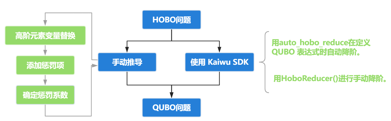

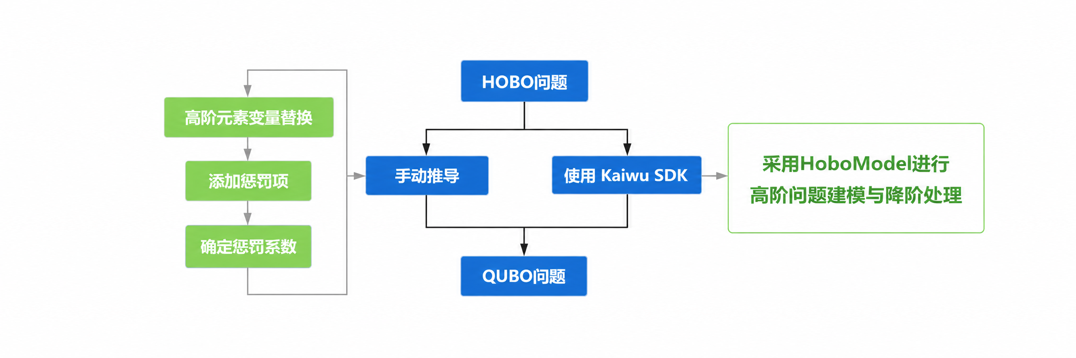

高阶问题降阶的流程如下图所示,后文将具体介绍高阶降次的具体方法与相应的Kaiwu SDK的用法。

在Kaiwu SDK v1.4.0版本中,统一采用HoboModel进行高阶问题建模与降阶处理。
用户可以直接构建包含高阶项的目标函数和约束,在完成建模后,通过reduce()方法即可将高阶表达式自动降阶为QUBO模型。
