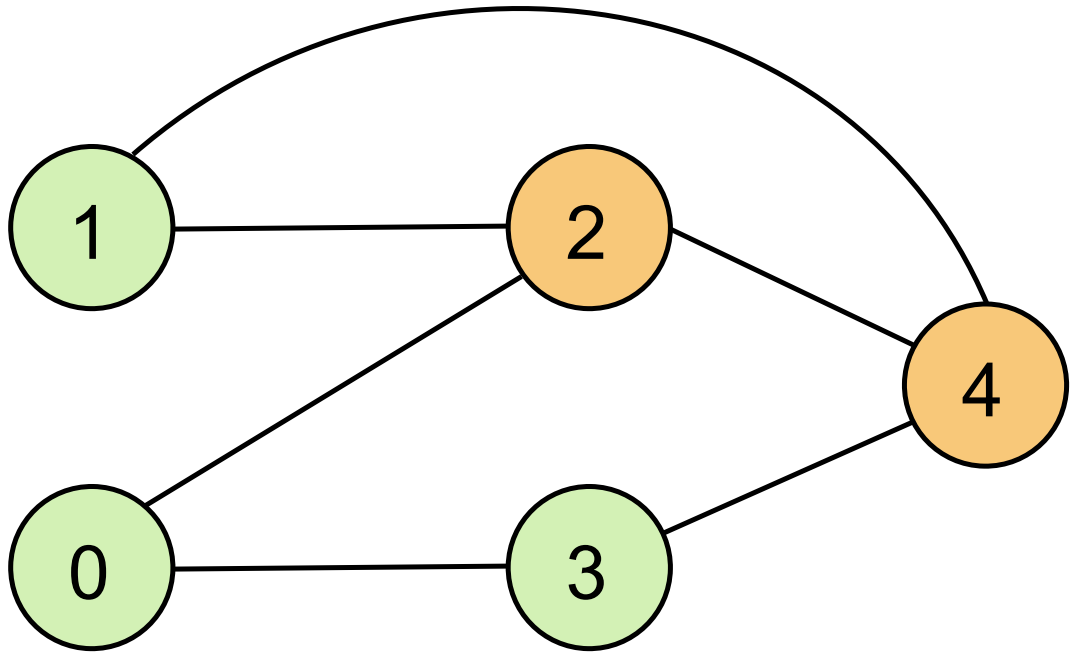

示例中为5个节点的无向图,5×5矩阵w[u,v]表示城市间连接关系,0表示无直接连接。
示例矩阵对应以下拓扑:
城市连接

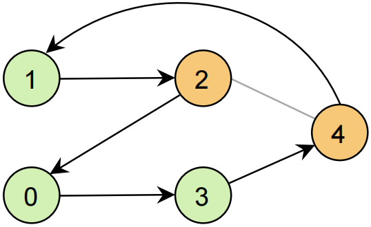

最终得到最优求解结果:
text
未满足约束数: 0
约束项值: {'node_cons(0,)': 0.0, 'node_cons(1,)': 0.0, 'node_cons(2,)': 0.0, 'node_cons(3,)': 0.0, 'node_cons(4,)': 0.0, 'pos_cons(0,)': 0.0, 'pos_cons(1,)': 0.0, 'pos_cons(2,)': 0.0, 'pos_cons(3,)': 0.0, 'pos_cons(4,)': 0.0, 'edge_cons': 0.0}
实际路径成本: 5.0
表示找到有效解,路径总成本为5,对应可能路径:0→3→4→1→2→0
路径求解
