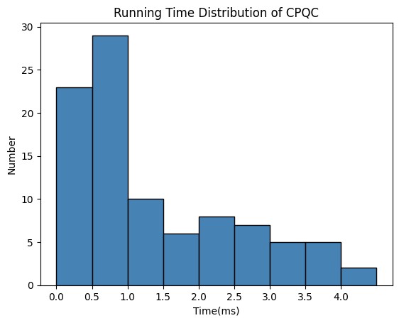

下图表示了100个计算实例的运行时间分布,我们可以看到,所有实例都在毫秒范围内找到了最优解。甚至超过75%的实例在不到1毫秒内完成了计算,即便是运行时间最长的计算也仍然在毫秒范围内。这种一致且快速的收敛凸显了使用量子计算机求解的算法的效率和可靠性。

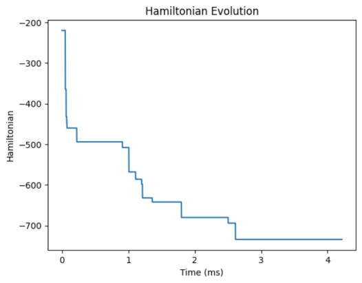

选取其中比特数最大的数据100_0.json为例,使用100量子比特相干光量子计算机求解,2.616毫秒完成求解。

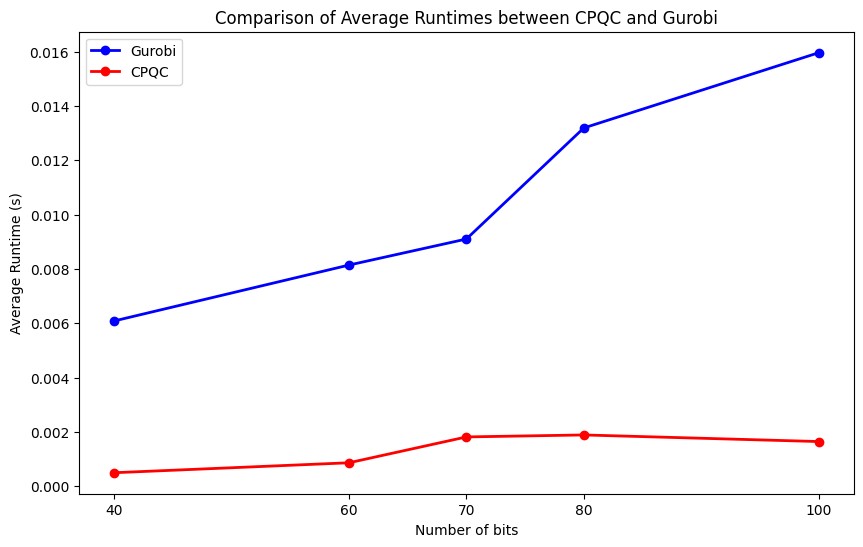

与经典优化求解器Gurobi进行对比:当处理40辆车的矩阵时,Gurobi求解器的运算时间大约需要6.08毫秒,相比之下,量子计算机仅需要0.49毫秒。这一差距随着问题规模的扩大而变得更加显著:当矩阵规模扩展到100辆车时,Gurobi的运算时间增加到了16毫秒,而量子计算机的运算时间仅为大约1.64毫秒。这也显示了量子计算机的运行时间不受问题规模增加影响的潜在优势。
# of cars/ms40607080100
Gurobi6.088.149.1013.1915.96
CPQC0.490.851.811.841.64
