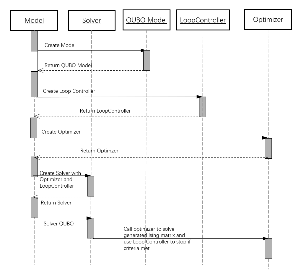

kaiwu改为命名空间包,删除仓库内core/common基础实现,改为依赖开源的kaiwu-community;- 修改
Optimizer和Solver基类,改为QuboSolver和IsingSolver, 并删除SimpleSolver类; - CIM optimizer任务模式更新为
OPTIMIZATION、SAMPLING,并完善采样参数、任务缓存、OSS上传和授权处理逻辑; - 优化器进一步对齐QUBO求解接口,示例和测试改为直接调用optimizer的
solve_qubo; - 更新
BinaryModel的add_constraint接口,支持添加等式/不等式和直接添加惩罚项,并同步更新HoboReducer; - 转化函数
ising_matrix_to_qubo_matrix和qubo_matrix_to_ising_matrix添加decimal参数,加速允许浮点误差的转化; - 将
kaiwu.solver改为kaiwu.hybrid,将罚函数求解能力迁移为PenaltyMethodOptimizer; - 新增计算模式文档,同步更新TSP、五岳选址、精度规约、API模块文档,文档构建引入KaTeX数学扩展渲染公式样式;
- 更新拆分变量降精度方法,并在文档中增加说明。

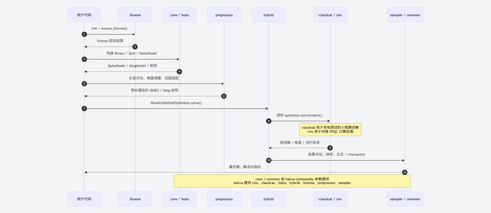

Kaiwu SDK目前包含以下核心模块:cim、classical、common、core、hobo、hybird、license、preprocess、sampler。在典型应用中,用户先通过core或hobo进行问题建模,将模型转换为QUBO或Ising矩阵;随后使用preprocess对矩阵进行精度、位宽或范围适配;最后根据场景选择classical本地优化器、cim真机优化器,或通过hybrid的惩罚项方法统一处理带约束问题。common和license则贯穿整个流程,分别提供工程支撑和企业版授权能力。
典型使用方式
具体使用方法请参考文档:
kaiwu.cim package:SPQC求解模块,提供
CIMOptimizer和TaskMode,用于提交Ising/QUBO矩阵到SPQC相关计算后端并获取结果。kaiwu.classical package:经典优化器模块,提供模拟退火、禁忌搜索和暴力搜索等本地optimizer,适合调试、基准测试和小规模问题求解。
kaiwu.common package:通用工具模块,提供日志配置、checkpoint、循环控制器、解池、哈密顿量计算和矩阵检查等公共能力;该模块由
kaiwu-community依赖提供。kaiwu.core package:基础建模与转换模块,提供
Binary、Spin、QuboModel、IsingModel、表达式求值、约束惩罚项、QUBO/Ising矩阵互转等能力;该模块由kaiwu-community依赖提供。kaiwu.hobo package:高阶二值优化(HOBO)建模模块,提供
HoboModel,用于构造并降阶处理含高阶项的二值优化问题。kaiwu.hybrid package:混合求解模块,提供
PenaltyMethodOptimizer,用于将带约束的QUBO模型与cim或classical中的optimizer组合求解。kaiwu.license package:企业版授权模块,提供license初始化、校验、运行前检查和使用数据上报能力。
kaiwu.preprocess package:矩阵预处理模块,提供QUBO/Ising矩阵位宽评估、精度调整、动态范围指标、上下界估计以及精度适配拆分/变异等工具。
kaiwu.sampler package:采样与后处理模块,提供
SimulatedAnnealingSampler等工具,用于产生或处理候选解。
