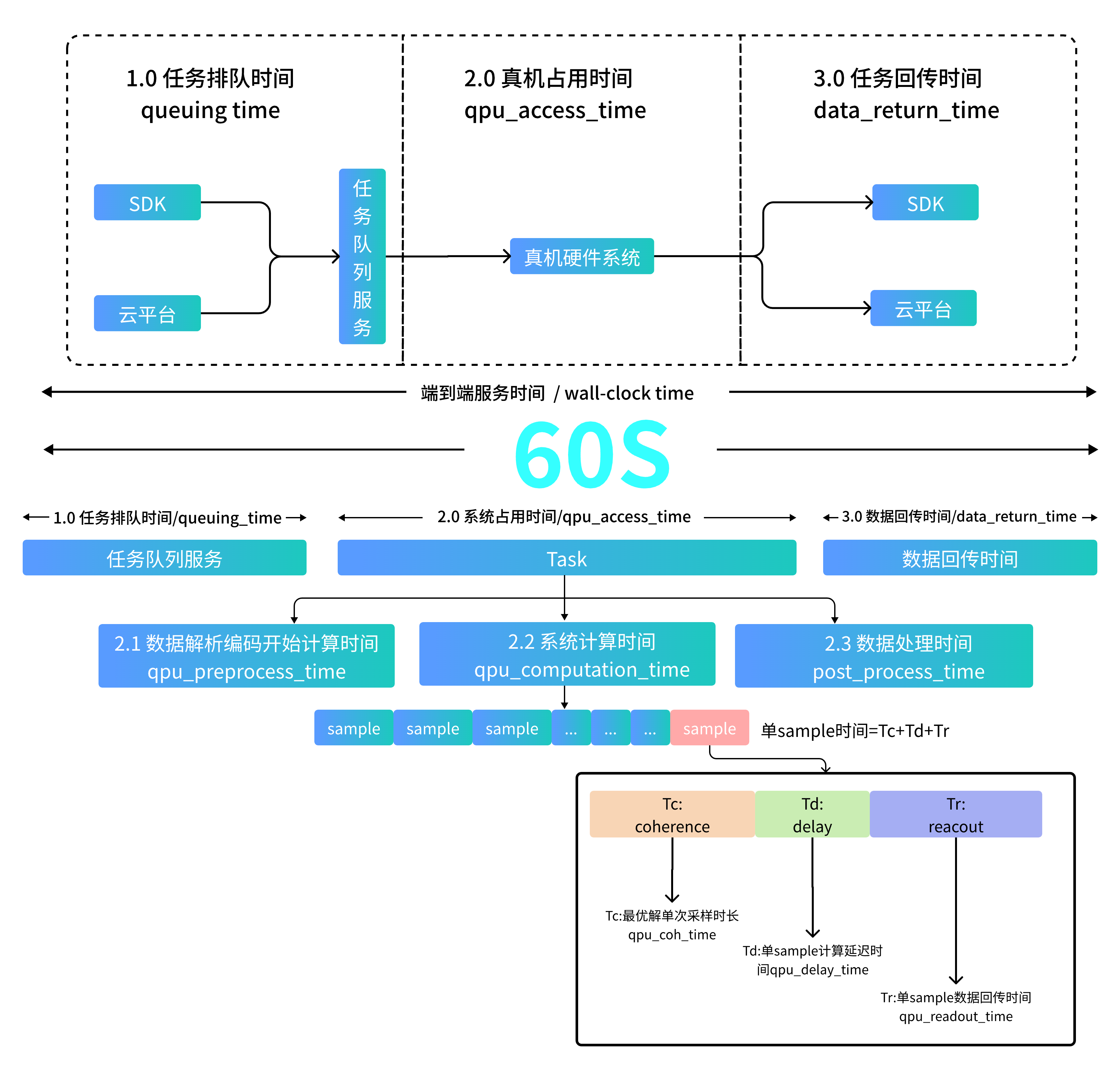

二、云计算服务链路 ​
云平台整个计算过程涵盖任务排队、真机占用、结果回传三个阶段:用户通过Kaiwu SDK或云平台提交计算任务,任务首先进入队列等待调度;排队完成后,系统对数据进行相关处理,随后将任务送入SPQC执行运算;真机完成计算后,结果回传至用户,形成端到端闭环服务链路,全程总时长即为端到端服务时间。
2.1 端到端服务时间拆解 ​
描述
端到端服务时间(service_time)为用户在 云平台提交任务 -> 真机计算任务 -> 云平台收到任务结果 所花费的实际时间:
  • 排队时间(queuing_time):用户在云平台提交任务到SPQC系统开始计算前的等待时间;
  • 系统占用时间(qpu_access_time):SPQC系统执行一次计算任务指令完成计算的时间,在此期间,其他量子计算任务指令对SPQC系统不可用。
    • 数据前处理时间/qpu_preprocess_time
    • 系统计算时间/qpu_computation_time
    • 数据后处理时间/post_process_time
  • 数据回传时间(data_return_time):SPQC系统完成一次计算任务到用户收到计算结果的网络传输/延迟时间。
注:
  • SPQC系统为专用量子计算机物理硬件模块;
  • 系统计算时间/qpu_computation_time=Sample1+Sample2+Sample3+...+SampleN;
  • 单Sample计算时间=Tc+Td+Tr
    • Tc:单次演化时长/qpu_coh_time
    • Td:延迟时间/qpu_delay_time
    • Tr:读出时间/qpu_readout_time

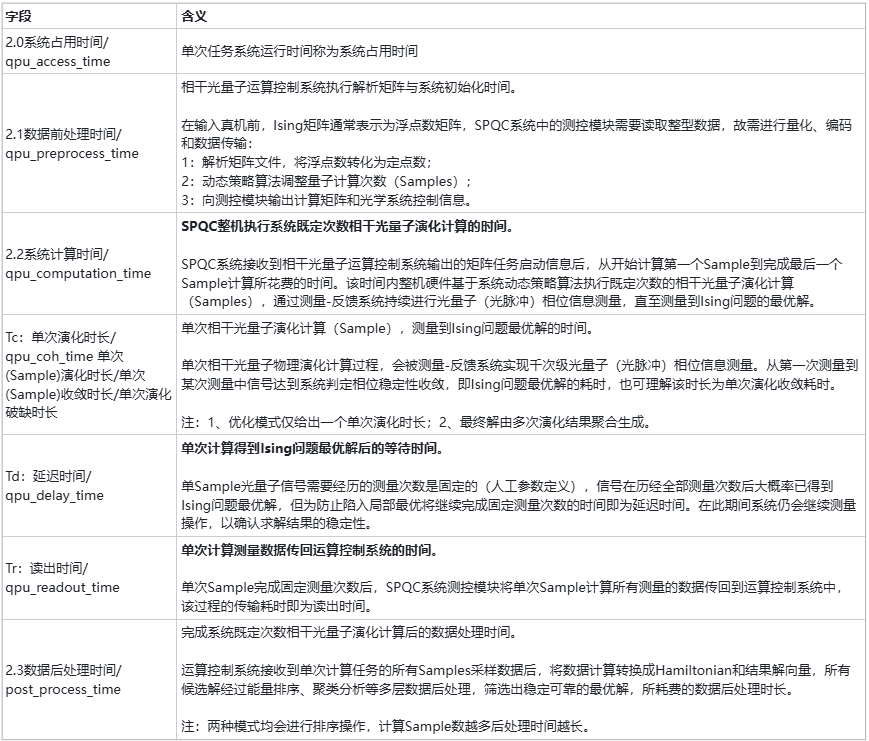

2.2 时间模块字段拆解 ​
系统占用时间模块 ​
描述

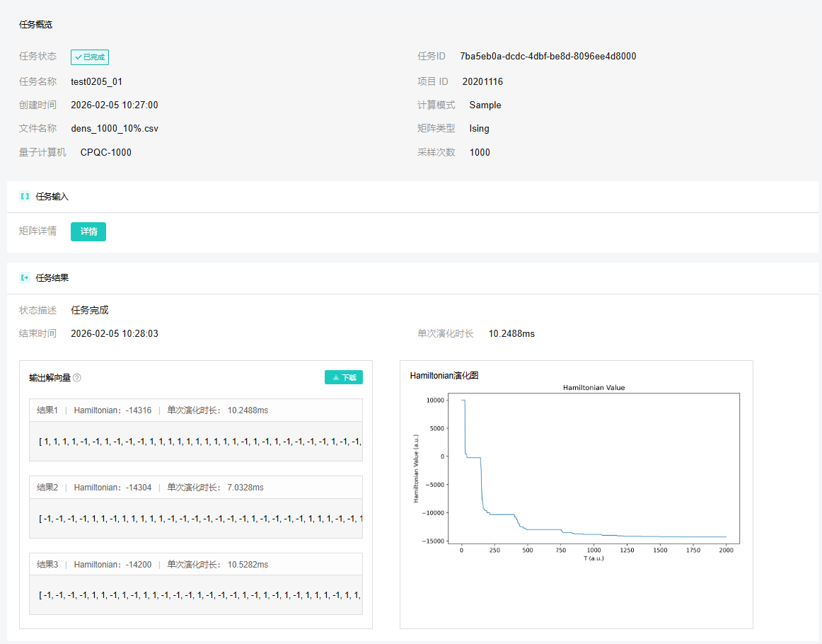

2.3 计算任务结果页介绍 ​
描述
结果页主要用于展示量子计算任务的基本信息、输入配置及求解输出。用户可查看任务状态、任务名称、创建时间、所使用的量子计算资源、计算模式、矩阵类型及采样次数等关键信息,帮助用户快速确认任务属性与运行上下文。
任务输入 ​
任务输入模块展示用户提交的矩阵信息,用户可通过“详情”入口查看输入的矩阵结构,便于核对任务配置与求解对象的一致性。
任务结果 ​
结果展示区域,系统将给出任务执行状态、结束时间及单次样本求解耗时。
Hamiltonian演化图用于展示一次求解过程中目标函数值随计算推进的变化趋势。结果图中横轴T表示系统的相对演化进程,可理解为演化步数(Evolution Step)或迭代轮次(Round),并非统一的绝对物理时间。在专用量子计算机中,每个步长对应光信号在光路中的一次传播迭代,同时完成一次状态测量,并根据该轮测得的相位与强度信息对下一轮计算进行反馈调整。
由于不同设备的系统配置有所不同,单步对应的实际耗时可能存在差异。本图采用 a.u.(arbitrary units,任意单位)展示演化趋势,重点体现Hamiltonian随计算推进的相对变化与收敛过程。

Q1:专用量子计算机的计算耗时仅为几毫秒,为什么提交计算任务后得到结果的时间耗时较长?
A:云服务涉及多个步骤,不仅是计算本身。如用户提交任务数据后,服务器接收后需进行预处理,并排队等待计算资源(此步骤消耗时间较多),计算完成后还需进行后处理和结果返回。
专用量子计算机毫秒级的计算时间只是指单次相干光量子物理演化计算过程耗时,即时间字段Tc:单次演化时长/qpu_coh_time所花费的时间开销。但为了保证云服务返回解质量,每个计算任务需要通过系统动态算法调整进行多次(千次级)量子计算(系统计算时间/qpu_computation_time),并进行结果分析、优化筛选,从中获取最优解(数据后处理时间/post_process_time)。当需要处理大规模候选解时,这一步也可能导致耗时较长。
Q2:单次计算毫秒级时间即可得出结果,为什么要通过系统动态算法进行千次级的计算再获取最优解?
A:单次计算本质是采样(Sample),基于量子系统的概率性本质,单次Sample计算输出可能不保证最优解,但遵循“大数定律”——预设足够Sample数(如千次级)可逼近解空间的概率分布边界,通过对多次演化结果进行统计分析,更全面评估解的质量,提高找到全局最优解的概率。
Q3:从云平台提交矩阵至返回结果,所有的步骤指的是哪些?
A:大体步骤分为1.0排队时间、2.0系统占用时间、3.0任务回传时间,具体的步骤划分可以查看端到端服务时间结构图和对应的解释说明。
Q4:云平台的“单次演化时长”时间表示的是仅包含一次计算时间还是多次计算的时间?是否包含前处理、后处理时间?
A:“单次演化时长”不包含前处理、后处理时间,仅代表一次演化计算测量到最优解的时间。关于前处理、后处理时间和整体时间结果的关系可查看端到端服务时间结构图。“单次演化时长“对应的字段是Tc:单次演化时长/qpu_coh_time。
